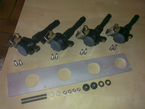

Cette semaine, l'antenne radio est décédée, passage en concession pour en commander une neuve cette semaine.
En attendant, quizz ! Quoi que c'est que c'merdier ?

Des bobines d'alumage :!: :!: Non

Pas encore monté, j'ai fini de préparer SSS Progman pour l'install, je m'en occupe après avoir déjeuné.
steph's M a écrit :Des bobines d'alumage :!: :!: Non
Vouep, mais pourquoi est-ce "particulier" pour une 318is ?

Parce que ta pas de bobine d'alumage :!:a la base

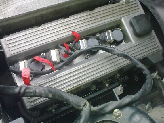

Pas pu finir l'install de progman, pas assez d'espace disque sur mon PC >_<
Sinon les bobines sont en place, il me reste à améliorer le rangement du faisceau car ça ne me va pas tel qu'il est actuellement.

Pas fait de tour, juste démarré, ralenti normal, je verrai demain matin en allant au boulot.

Bof, j'étais gonflé par un truc que je venais de découvrir donc j'ai terminé l'installation, démarré puis rentré la voiture au garage.

Francis a écrit :Oui enfin bon, on ne sait toujours pas ce qu'elles ont de particulier tes bobines ??! :?
Les bobines, sur M42, sont normalement fixée au-dessus du collecteur, entre la tourelle d'amortisseur et le bocal de lave glace. Il y a donc le faisceau qui arrive aux bobines puis des câbles haute tension qui partent aux bougies. Ces câbles passent pas loin du collecteur d'échappement, font le tour du cache culbu et arrivent aux bougies.
Avec ce que j'ai installé, les bobines sont montées directement au-dessus des bougies, ce qui élimine les câbles haute tension des bougies. On raccourcit ainsi le faisceau et on élimine des éléments potentiellement défectueux (par leur longueur et leur cheminement). De plus, moins de câbles = moins de pertes (si minimes soient elles). Ce montage est devenu standard à partir des M50 et successeurs.
Enfin, pour les fous furieux qui mettent un turbal sur leur M42, ça libère la place pour installer ledit turbal.
