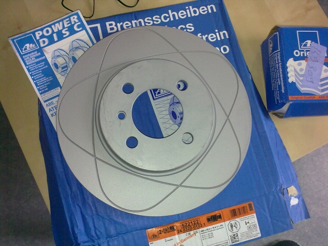

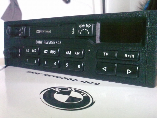

J'ai reçu deux colis ce matin
Le premier pour ceci :
Le deuxième pour ceci :
Re: 318is E30 (enfin...)
Très sympa l'autoradio
- Messages : 17054
Merci
Avec code + notice d'emploi, façade en parfait état !
