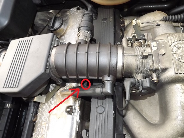

pour ce qui est du branchement de cette fameuse durit, je ne me rappel plus trop comment c'est foutu sur e28, sur ma e32 voilà ou elle se branche, mais par contre elle n'a à priori rien à voir avec le système de chauffage.

Il parle de sa e32 ;)
Bigmac, il n'y a pas de dépression sur ta durite, la dépression n'est qu'apres le papillon ;)
Re: E28 528i - Température chauffage - Ou va la durite ?
oui je parle de ma e32, j'ai regardé les rares photos qu'il me reste de ma 528i c'est exactement le meme branchement, la durit part de sous la pipe d'admission et et viens se brancher la ou j'ai fait le piti rond rouge :cool:
c'est peu être pas une durit de dépression, mais quand elle n'est pas branchée elle fout la zone :?
