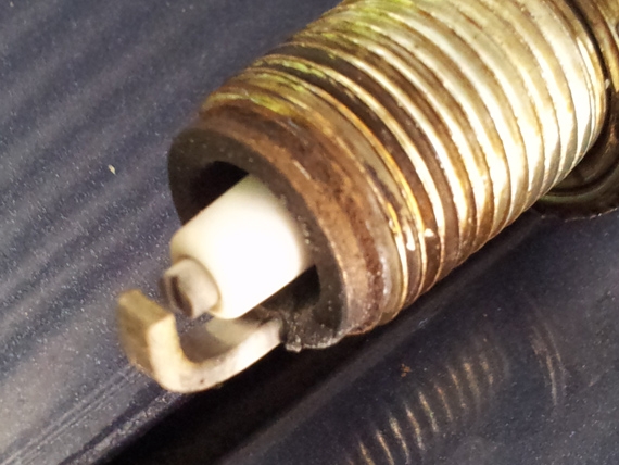

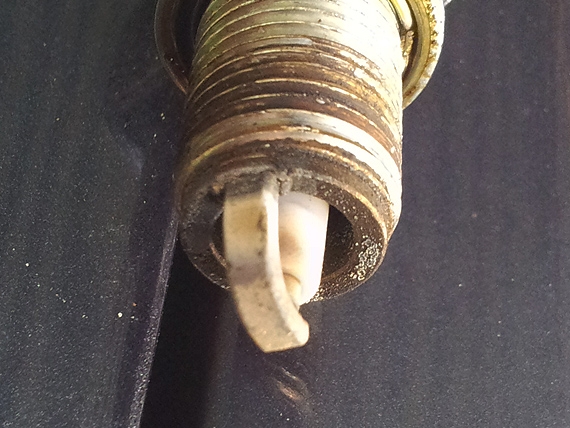

Toujours à la recherche de ce qui pourrait causer les hoquets qu'a la 525, j'ai jeté un oeil aux bougies. Les voici :
Bougie 1 :

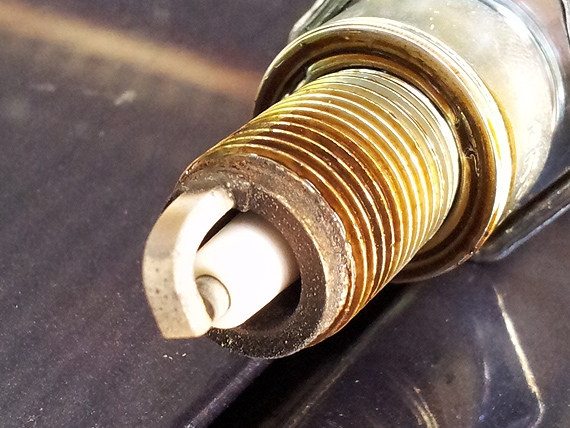

Bougie 2 :

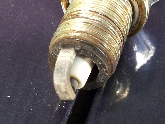

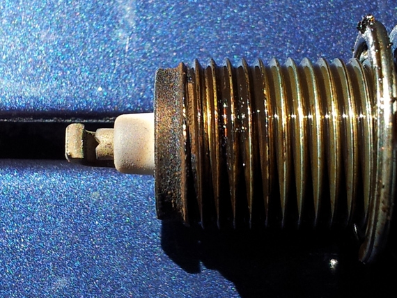

Bougie 3 :

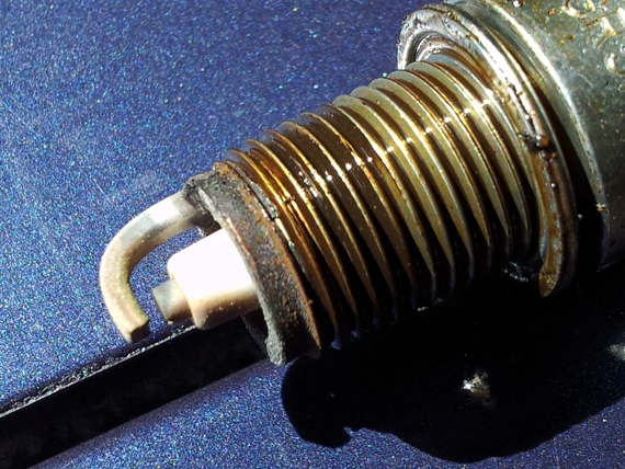

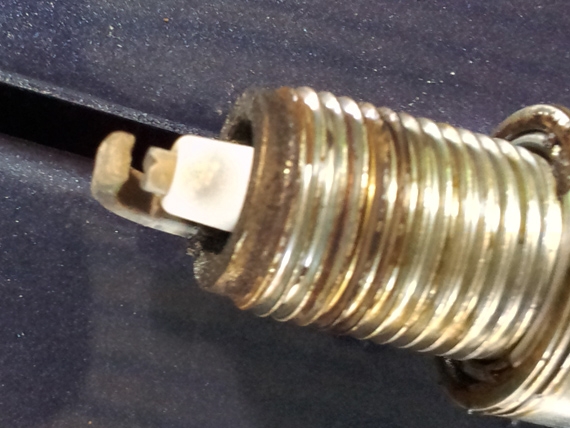

Bougie 4 :

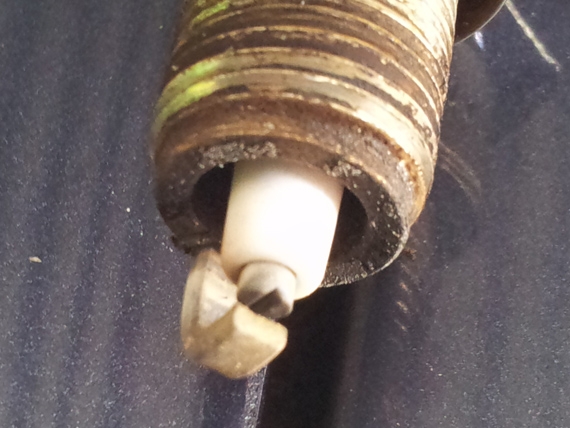

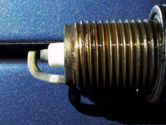

Bougie 5 :

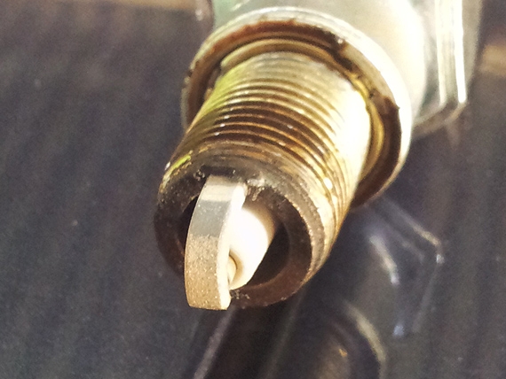

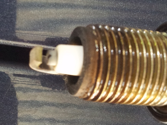

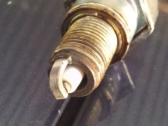

Bougie 6 :
Bon, elles ne me semblent pas vilaines (elles ont 6000km), s'il y avait une grosse mer*e (huile dans un cylindre, injecteur bloqué, etc.) je pense que ça se verrait un peu plus sur une bougie.
Du coup, j'ai pensé à un truc, l'écartement est important non ? J'ai trouvé 0.7mm d'écartement pour m20 en cherchant rapido sur google, et avant de sortir mon jeu de cale, question con : comment règle-t-on l'écartement ? (on passe la cale et on appuie la tête de la bougie pour plier ?)

je les trouves vachement blanches moi. Comme si tu tournais trop pauvre.
En atelier méca avec Steph, on avait parler du débimètre, Tu as essayer de rouler en le débranchant?

Je me suis basé sur le scan ci-dessous, c'est ce qui me fait dire qu'elles ne sont pas vilaines mais il est possible que je tourne pauvre, en effet.

Hello,
Dans quelles conditions tu as des ratées ?
Pour l'écartement des bougies, la règle est simple : le maximum avant que l'allumage ne déclare forfait.
Ça va généralement osciller entre 0.3 et 0.8mm, donc ton 0.7 ne me paraît pas excessif. Tu peux essayer 0.5 histoire d'éliminer cette probabilité.
Je ne me souviens plus si tu as un cata ou pas : si tu as un cata elles sont à peu près normales. Si tu n'en as pas elles sont beaucoup trop blanches, donc l'auto tourne trop pauvre : réglage du débitmètre / nettoyage des injecteurs / filtre à essence / pompe à essence / obiwan kenobi.
