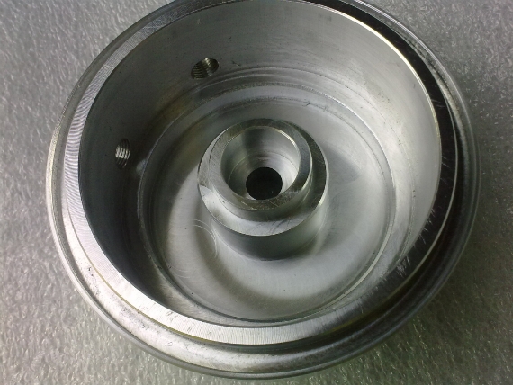

La pièce pour intégrer la sonde de température d'huile a été expédiée des Etats Unis le 18/04/2011 à 17:44 et est bien arrivée chez nos amis douaniers en France le 19/04/2011 à 7:20... elle est en attente de dédouanement, j'attends donc le courrier... :grrr:
Re: 318is E30 (enfin...)
Pièce reçue ! Reste à trouver de quoi boucher le trou superflu pour le moment (il sera sûrement utilisé pour ajouter une sonde de pression d'huile). La sonde de température d'huile est chez BMW et m'attend sagement.
J'ai donc pratiquement tout pour installer le compte de 320is ^^
Tu ne peux pas récupérer une sonde sur le moteur dans le garage pour boucher le trou en attendant?
Mmmmmmh mouais :neutral:
le bouchon de vidange de l'autre moteur ne passerait pas?
C'est beaucoup plus petit.
