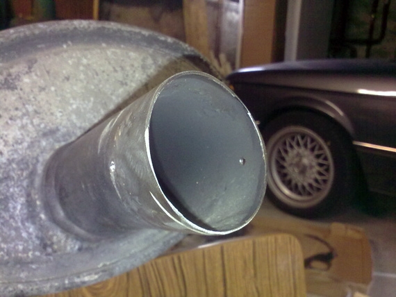

Mini atelier du matin : échappement !
Après extraction du vilain embout tiouningue soudé au silencieux par Guillaume, voici la suite des opérations. Ce fut assez simple. D'abord, perçage de part et d'autre puis passage à la brosse métallique souple au Dremel et dégraissage du tout.

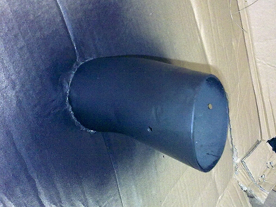

Première fois que j'utilise ce genre de peinture, j'suis agréablement surpris du rendu
Après deux couches, voilà un aperçu du résultat :

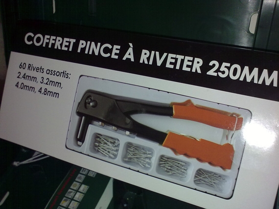

Ensuite, on utilise ce genre de chose :
Et on rivette de chaque côté :

Super! il bosse vraiment bien le gars qui à enlever l'embout tuning
Juste une remarque pour être chiant, tu aurais du passer une petit coup de peinture sur les rivets, pour qu'ils ne se voient pas trop.
Pourquoi pas aussi passer un petit coup de peinture sur la gamelle pour éviter qu'elle ne rouille trop vite.
L'angle de la sortie est bon? Niveau longueur c'est conforme à ce qu'on avait vu ensemble? (dans le noir
- Messages : 17054
Re: 318is E30 (enfin...)
Pour les rivets : parce que je n'y ai pas pensé
L'angle de sortie est bon, la longueur aussi. J'ai vérifié avec un patron en carton.
Pour la gamelle, pourquoi pas, il faut que je la passe à la brosse alors.
