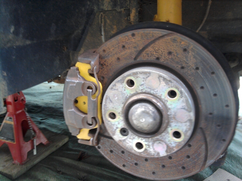

J'ai bossé un peu aujourd'hui sur la 325,
Changement des plaquettes de freins on avait des EBC redstuff, on est passé aux yellow stuff:

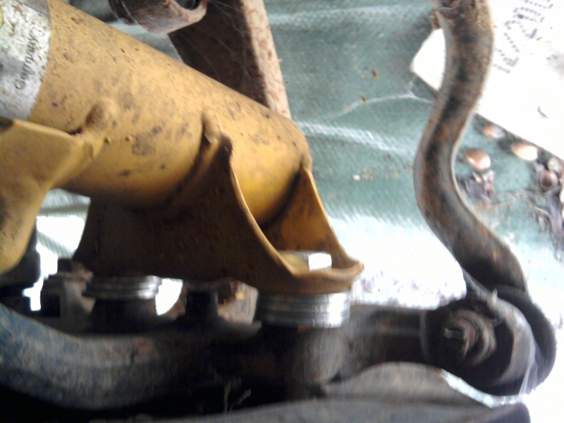

Pose de cales entre l'amortisseur et le porte moyeu pour donner du carrossage négatif:

J'aime moyen ton montage de cales... ça fait pas sérieux
une cale serait bien mieux que 3 rondelles de M....
apparemment le diamètre inter des rondelle est bien plus grand que le diamètre de la vis: ça va prendre du jeux dans tous les sens
et je crois voir une jolie vis zinguée... genre bricolage, ce qui tendrait à dire que ce n'est pas une vis traitée, donc pas du tout la même résistance à l'allongement, quand la roue sera à 180°, le carrossage sera bien négatif
non, Guillaume, ça me fou les jetons ta bidouille, c'est pas toi ça
+100 avec M Power 56
Les rondelles c'est un système utilisé à travers le monde depuis des années, pas de soucis.
Par contre oui, il faut utiliser de la bonne grosse vis acier en 8.8 mini.
Vous êtes fort les gars!
Je vous rassure c'était un essai, j'ai pris ce que j'avais sous la main
Les rondelles sont effectivement trop grandes, ca se ballade et la portée sur le porte moyeu est très moyenne, ca sera à corriger.
Par contre les vis sont des inox A2 70 donc pas de problème, ca équivaut aux 8.8 d'origine.
