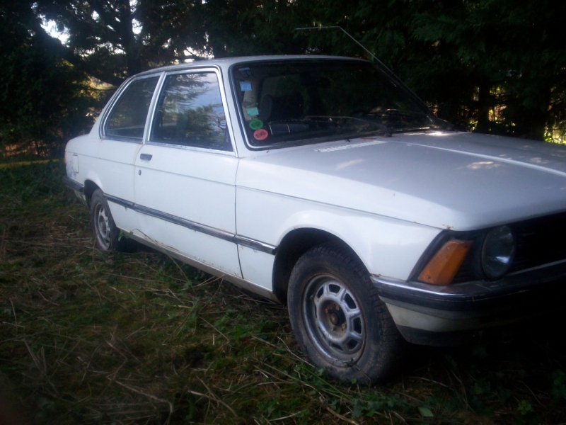

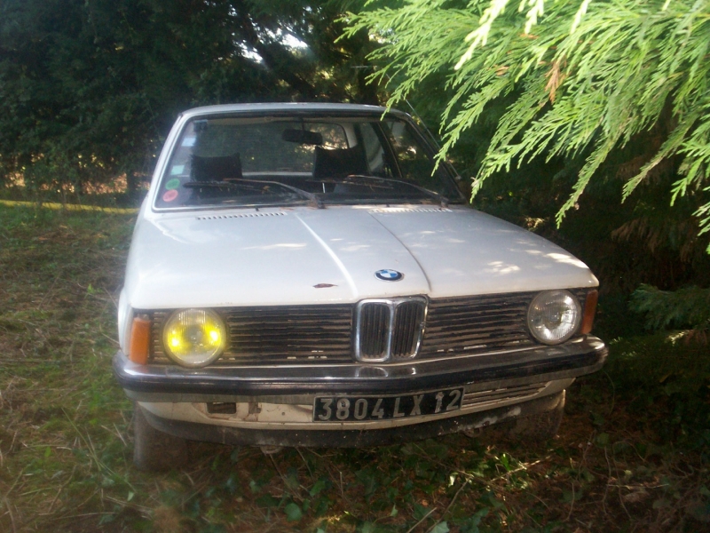

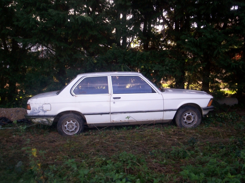

voici quelque image:

en effet il doit y avoir pas mal de frais à faire et c'est que des 316 on en trouve à des prix raisonnables en état correct. J'imagine que tu l'as eu gratuitement ou pour pas grand chose mais il faut bien réfléchir avant de se lancer. Dommage qu'il l'ait laissée dehors

si c'est une histoire de famille, ça se comprend, mais tout ce que t'a dit ToF est à prendre en compte
la carrosserie ça coute cher,
démonte les feux arrières voir comment est la tôle la dessous, regarde aussi les pieds de cric à l'avant, celle de mon père, toute belle qu'elle est avait un de ces pieds en dentelle et la baie de pare-brise derrière le joint était méchamment attaquée.
Si les vitres arrières sont ouvrantes, regarde aussi sous les joints. plus tous els autres endroits habituels.
peu de chance qu'une 316, prenne de la valeur, donc réfléchis bien avant d'engloutir toutes tes économies.
