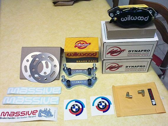

Salut ! Voici quelques nouvelles liées à la réception d'un paquet qui vient de loin...
Ceux qui connaissent bien ma 318 savent que le train avant commence à bien fatiguer. Les étriers grippent, ce qui provoque un voilage systématique des disques et des vibrations fortement désagréables dans le volant à chaque freinage. Lorsqu'elle aura son moteur refait, elle devrait sortir un peu plus de poneys, je me suis donc dis qu'il serait judicieux d'investir dans une solution de freinage adaptée.

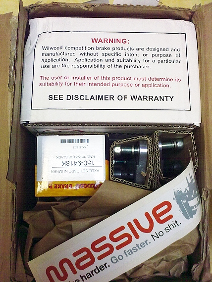

Voici donc ce que j'ai reçu du Canada :
Ça vient de chez Massive Brakes, un site dédié au freinage de nos BMW (ils ont des solutions pour e10, e21, e24, e28, e30, e34, e36 et e46). Le gérant, qui se prénomme Lee, est un gars super sympa avec qui j'ai eu quelques échanges sur un forum aux USA dédié aux E30 (e30tech pour ceux qui connaissent).
C'est un kit pour passer une E30 en étriers 4 pistons et disques de 280mm, les étriers sont de marque Wilwood, ensuite on choisit ce qu'on veut en disques. Ces derniers doivent être des disques de VW Corrado G60 donc on fait réaléser le diamètre du moyeu (de 1mm). Il faut donc que je me mette en quête de disques pour aller avec le kit (j'ai déjà mon idée
). L'avantage avec ce kit est qu'on peut garder des jantes en 15 pouces.

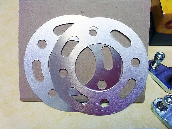

Le détail du kit est le suivant. Premièrement, de toutes petites cales en alu (qui permettent de compenser la différence d'épaisseur des plans de moyeu des disques de VW).

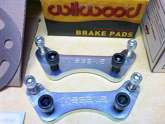

Des entretoises usinées dans la masse pour pouvoir installer les nouveaux étriers ainsi que des plaquettes.

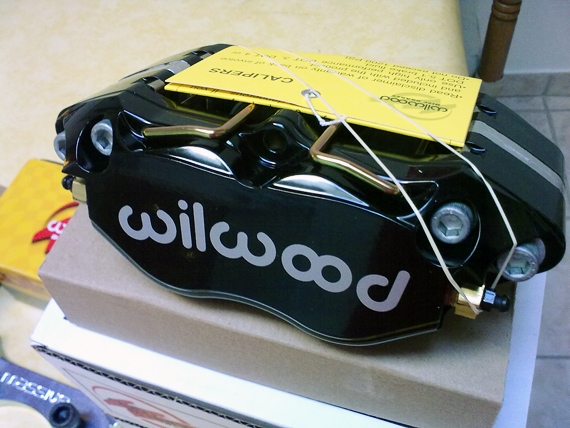

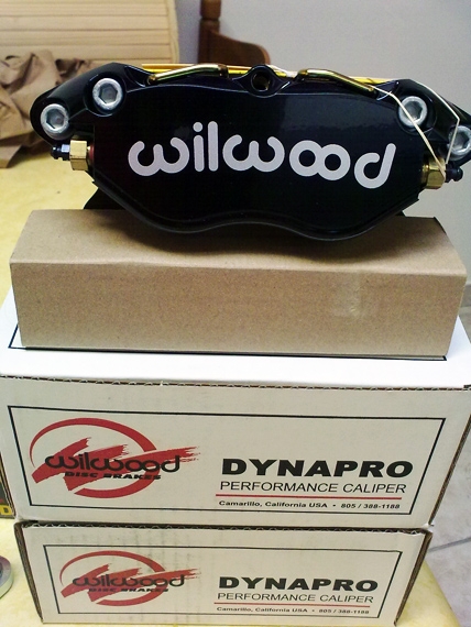

Et enfin, les étriers :
Prochaine étape, trouver des disques, les faire modifier comme il faut, acheter de la durite neuve puis installer tout ça
