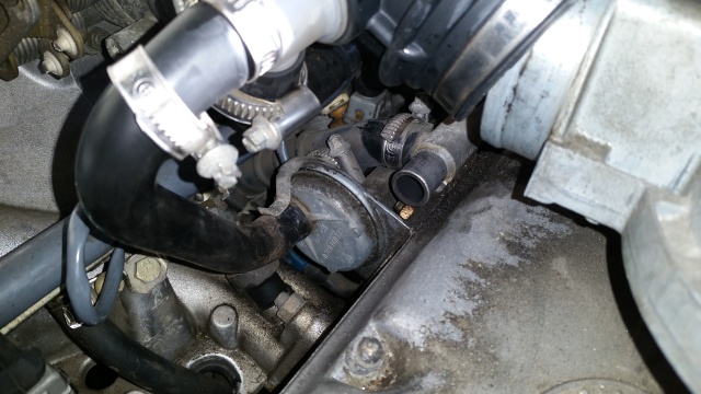

Après un 2ième réglage, elle tourne bien et 60L au lieu 70L(à la jauge) pour faire Le Mans/Clermont.
Par contre, au démarrage, elle mer*e toujours pendant 30/40 secondes et ça disparaît après avoir maintenu un peu accéléré.
Le symptôme c'est que le ralenti ossile entre 300 et 1000trs et calé si je ne laisse pas le pied sur l'
accélérateur.
Injecteur départ à froid? Actuateur? :?:
Re: Micke72 728I
C'est bien ça( le truc rond au centre) l'actuateur ou tiroir d'air additionnel? Si j'ai bien compris ce que j'ai pu lire sur le net :?:
Re: Micke72 728I
C'est ça ;)
