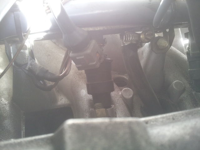

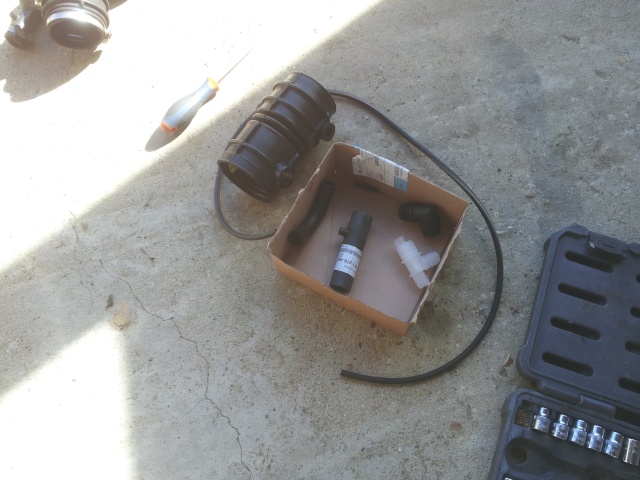

Je suis passé chez BMW y a 15 jours environ pour récupérer ça, car j'ai des doutes sur le soufflet qui présente des craquelures ainsi qu'une durite.
Il est conseillé ce kit
Après dépose du soufflet et durites environnantes, je me suis aperçu qu'il y avait une fuite d'essence lorsque je bougeais la durite avec le collier, donc resserrage et plus de fuite.

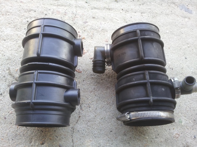

Au moment de vouloir brancher les coudes plastiques sur le soufflet....problème :rouspete:
C'est pas le bon

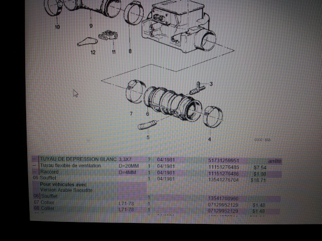

le code de la pièce est 13 54 1 708 960. Hors si je comprends bien Realoem cette pièce serait destiné pour les véhicule d'Arabie Saoudite. Je pense que pour la mienne ça serait 13 54 1 276 704
Donc Lundi, petit tour chez BMW Le Mans avec la bête et la pièce
