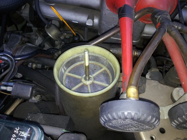

Petite question!
Mon niveau de liquide de DA ne devrait-il pas être un 10mm du bord après avoir pompé une dizaine de fois sur la pédale de frein ou après sentir une résistance de la pédale? La il y a rien au dessus du filtre
