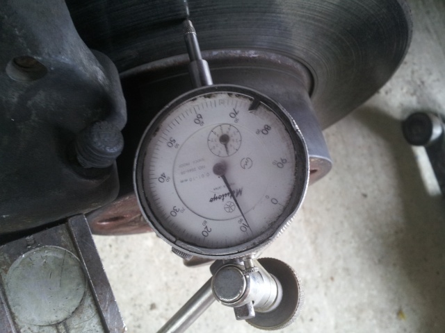

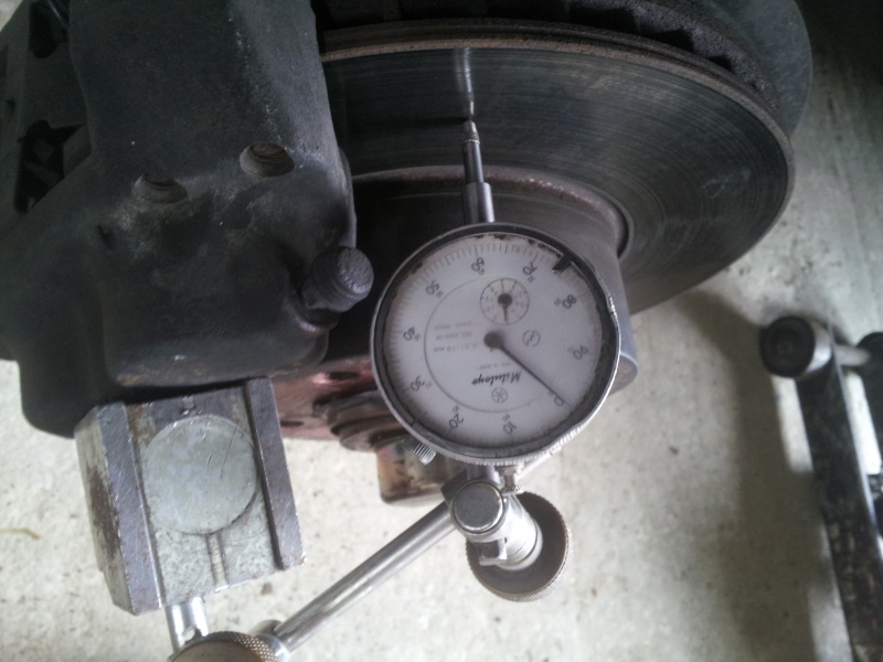

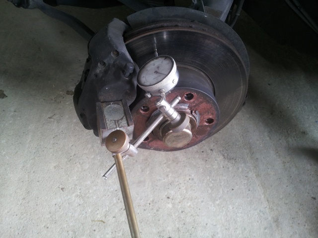

cet après midi, j'ai décidé de contrôler le voile des disques, enfin un suffit s'il est voilé :mrgreen:
mise en place de l'appareil qui va bien et recherche du point le plus ceux, ajustement et mise du 0 sur l'aiguille
voilà, le 0 est réglé
recherche de la plus grande valeur
Oups :gene: :beuh: presque 1mm de voile, c'est ENORME

C'est juste un comparateur avec une base :mrgreen:

Micke72 a écrit :cet après midi, j'ai décidé de contrôler le voile des disques, enfin un suffit s'il est voilé :mrgreen:
J'aurais dit 1/10 eme de mm soit pas grand chose ... 1 mm, tu le verrais a l'oeil

ah oui j'ai pas pensé a te demander. Est-ce que ton aiguille a fait 1 tour ? si oui ça fais 1mm10 pour simplifier, sinon c'est 1/10eme de mm :cool:
Si tu as les vibrations au freinage uniquement entre 90 et 120 je pense plus a ton train avant (silentbloc fatigués, rotules etc ...)

8. Une fois le disque installé, utiliser un comparateur fixé sur le montant de la suspension, pour mesurer le voile du disque sur une piste de freinage près du bord extérieur. Après un tour complet de la roue, la valeur de voile ne doit pas dépasser 0,1 mm. Si cette valeur est supérieure, changer la position du disque par rapport au moyeu de roue (si le trou de fixation le permet)
0,1mm, on est dans la norme, mais je n'ai jamais vu un mec en garage monter des disques et y mettre le comparateur ...

Ben après vérification, c'est bien 0.1, vous avez raison. Donc il faut que je contrôle l'autre disque. Car j'ai eu le même problème sur la R5 de ma femme et s'était bien les disques quasi neuf aussi. Ou alors un étrier grippé comme sur la R5 de ma femme qui à causé le voile des disques. J'avais mis du dégrippant dedans, + 8bars de pression au cul et chauffe au soudo-gaz pour le sortir. Tout nettoyé et graissé( graisse spécifique) et tout est nickel maintenant.
Un bras je pense pas, elle est passé au CT pour la vente, RAS et je l'ai repassé chez mon contrôleur qui n'a rien vu non plus :gene:
Re: Micke72 728I
Un vieux silentbloc tout moue ne ce repère pas au ct bien souvent :neutral:
