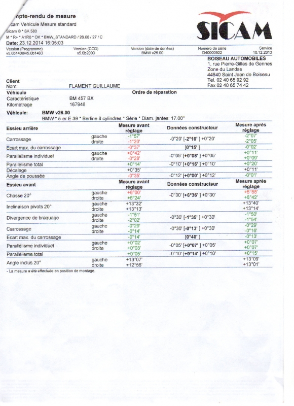

J'ai fait refaire la géométrie cette semaine car le volant n'était pas droit ce qui est pour moi totalement insupportable :mrgreen:
Bien m'en a pris car le problème venait du train arrière qui était complètement dans les choux :?
Résultat, la tenue de route qui n'était malgré tout pas mauvaise, est grandement améliorée. L'auto est beaucoup plus stable dans les courbes :wink:
Re: Une e39 de plus au club.
on voit rien !! je veux voir les valeurs de l’arrière !! :mrgreen:

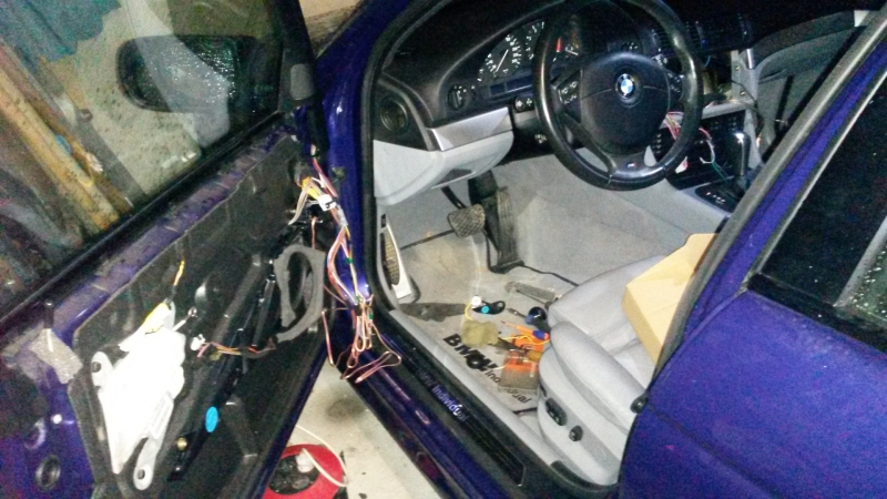

Juste une du démontage :
Résultat: un son beaucoup plus net et détaillé, bien plus agréable. Avec le sub il y a enfin de la basse!!
Par contre le coffre de la e39 étant trop bien insonorisé, les basses sont comme étouffées, moins frapantes.
Il faudra donc que je trouve une solution à l'avenir pour mettre un sub plus petit, qui communique avec l'habitacle. Mais en attendant je suis tout de même content de l'évolution, je commence à prendre plaisir à mettre de la musique dans cette auto :D

inno100 a écrit :on voit rien !! je veux voir les valeurs de l’arrière !! :mrgreen:
j'ai changé l'image, ca devrait être mieux.
oui ^^ en tous cas l’arrière c’était vraiment tout caca :beuh:
Ouaip, en fait elle roulait en crabe.
Une drifteuse :love: :mrgreen:
