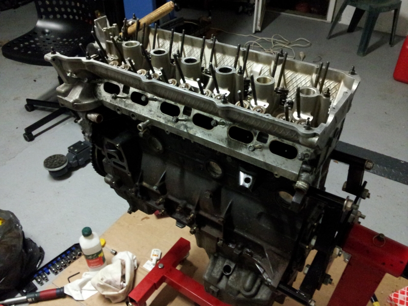

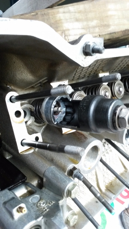

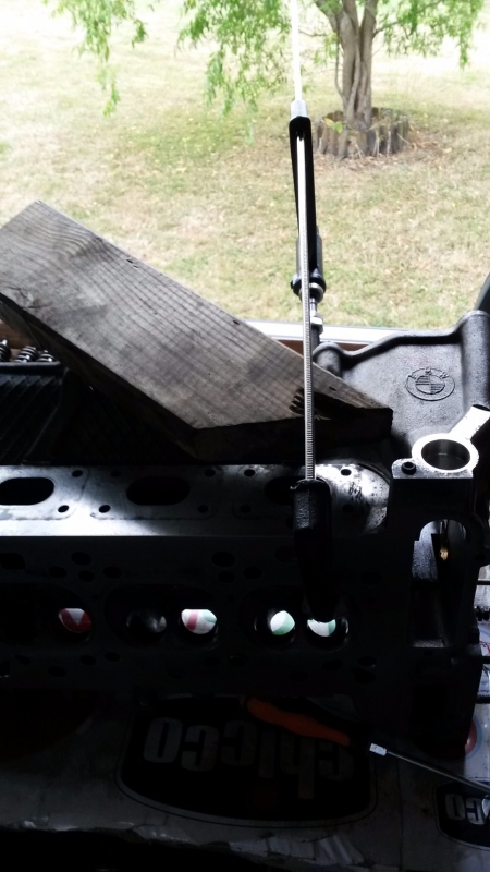

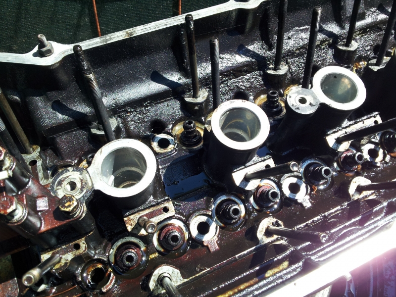

Le remontage des soupapes est en cours. J'en ai fait 22 pour le moment.
Concernant la méthode utilisée je reste dans ce que je fais le mieux a savoir la méthode manouche.
un serre joint, quelques écrous un vis de culasse et une douille pour injecteur gasoil.

Ouaip, j'en ai encore appris une rapide et pratique: On s'est servi de la perceuse à colonne. Bon sans la faire tourner la perceuse, bien sûr..
Mais en s'y mettant à deux, ça va super vite !
Pas bète. A condition d'avoir une perceuse a colonne lol. Ca doit aussi marcher avec une presse
Le côté pratique de la perceuse, c'est que tu doses très bien le mouvement avec la grosse poignée pour descendre et remonter.
PS: DocKeR en a une...
Après il faut parfois se confectionner un plan de travail en bois incliné si les guides de soupapes ne sont pas parfaitement perpendiculaires au plan de joint.

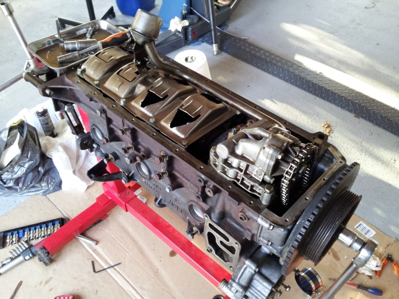

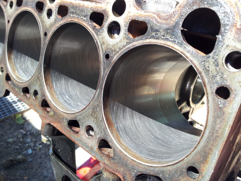

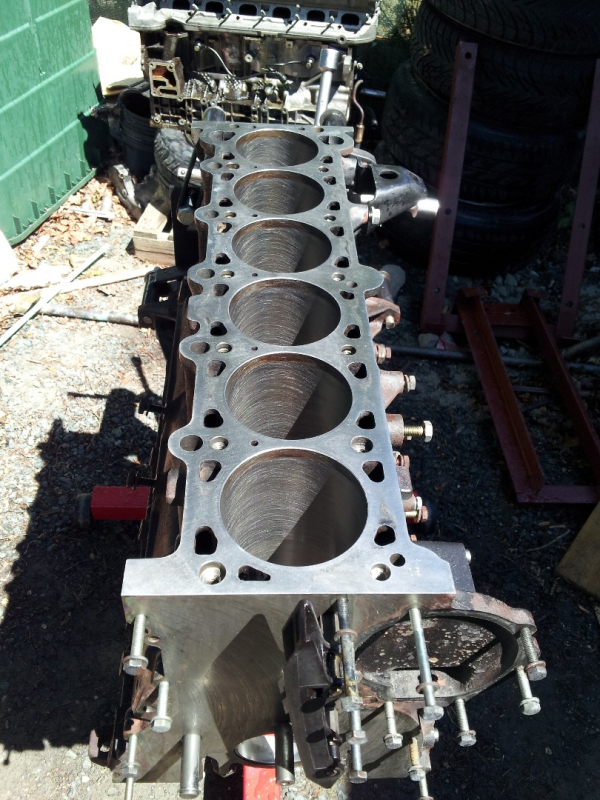

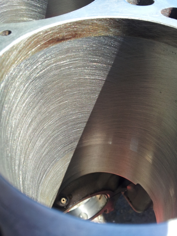

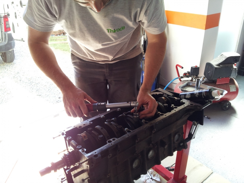

Aujourd'hui nous avons avancé sur le M50. La situation est la suivante : cylindres déglacés (avec un flexhone), plan de joint nettoyé, vilebrequin, pistons, bielles, racleur d'huile, pompe à huile, carter de distribution et poulie damper remontés. Ça parait peu, mais ça prend du temps
Comme le vilebrequin du M54 a plus de course que celui du M50, il a fallu adapter la plaque du racleur. Découpage, pliage, ça passe sans toucher.
Quelques photos pour illustrer :

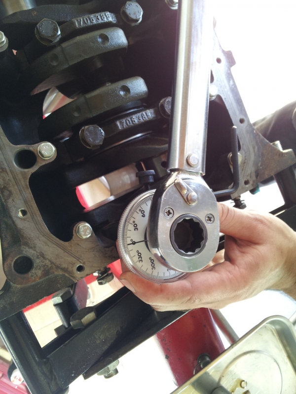

Guillaume lors de la phase de serrage progressif des palier de vilebrequin :
Serrage angulaire du dit vilebrequin :
Remontage des coussinets de bielles neufs, avec bien entendu graissage avec de l'huile d'assemblage (Torco MPZ) :
Et on est là :

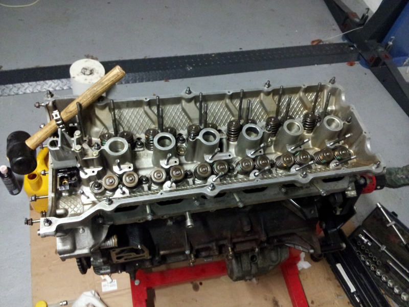

Pour finir, la photo qui fait peur, la culasse du M54 :

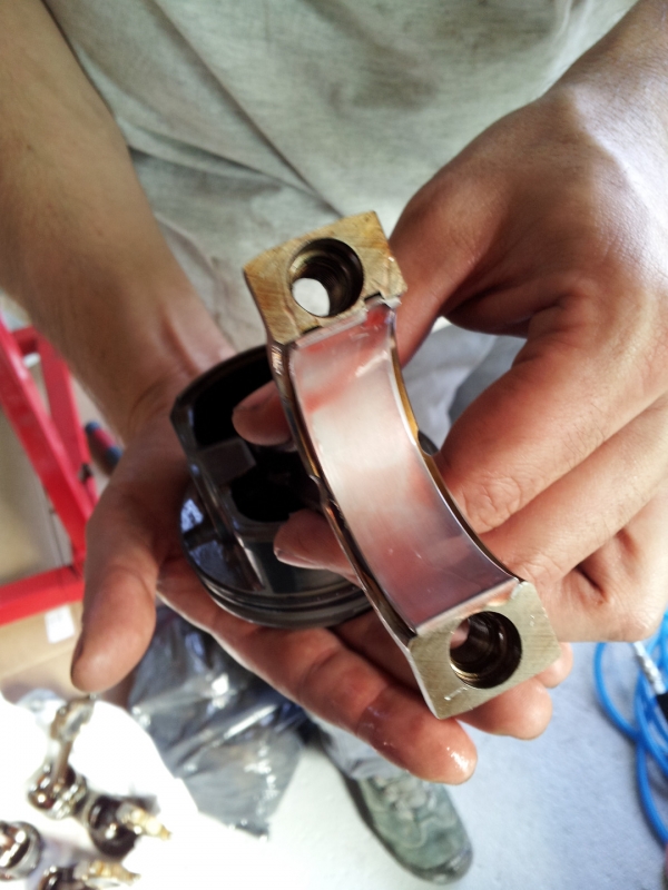

Pour les jeux à la coupe des segments, vous faites ça vous-même ?
On a pas réalésé du coup on reste sur des segments en cotes d'origine.
pas de problème de ce coté
le honage n'enlève que très peu de matière
Autrement ça ce contrôle assez facilement avec un jeux de cales.

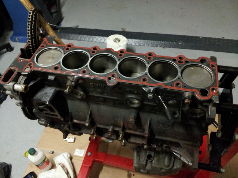

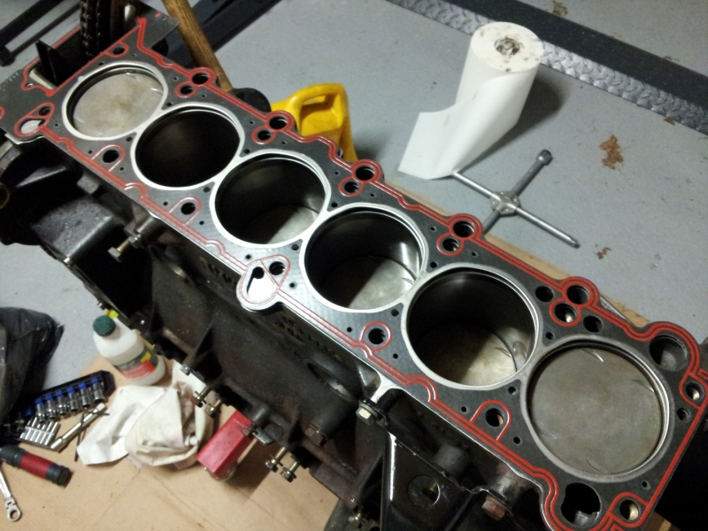

Voici où nous avons arrêté hier soir : carter d'huile installé et culasse posée et serrée à 30Nm en attendant de vérifier la méthodo et les angles de serrage définitifs.
Regardez-moi cette magnifique culasse. Guillaume en fait encore des cauchemars mais il a fait du super boulot
