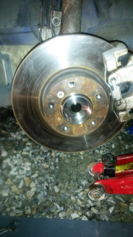

Cette après midi, changement du roulement avant gauche qui commencait à grogner et qui avait un peu de jeu.
Biensur je n'ai pas pensé à prendre des photos, sauf une quand tout était fini.
Le soleil se couchant à l'aube en ce moment, j'ai fini en nocturne, donc qualité de la photo plus que moyenne mais j'ai envie d'essayer le nouvel hébergeur donc je la met quand même

Pas trop chiant à faire sur E39 ?
Re: Une e39 de plus au club.
en fait le roulement est très bien conçu car c'est un bloc qu'on vient visser sur le porte moyeu à l'aide de 4 vis.
Donc quand on a le truc dans les mains on se dit que ca va être super simple
Sauf que.... Pour accéder à ces vis, il faut enlever l'amortisseur, et les vis en question sont montées au frein filet fort
Donc outils à grand bras de levier et grosses goutes de sueurs sont de mises
