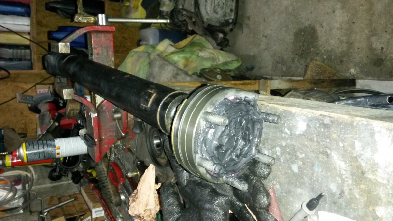

Aujourd'hui je suis allé chez Quentin pour changer le joint homocinétique d'arbre de transmission.
J'avais de très grosses vibrations dans la caisse et un bruit insupportable. (ça faisait un peu comme quand on roule sur les bandes blanches des bords d'autoroutes)
Le problème vient du fait que la graisse à l'intérieur de ce "cardan" sèche complètement et donc le mouvement se fait à sec ce qui à la longue usine les pièces en mouvement et empêche la bonne articulation du système.
voila l'état de l'ancien joint Image
On voit bien que c'est complètement sec à l'intérieur.

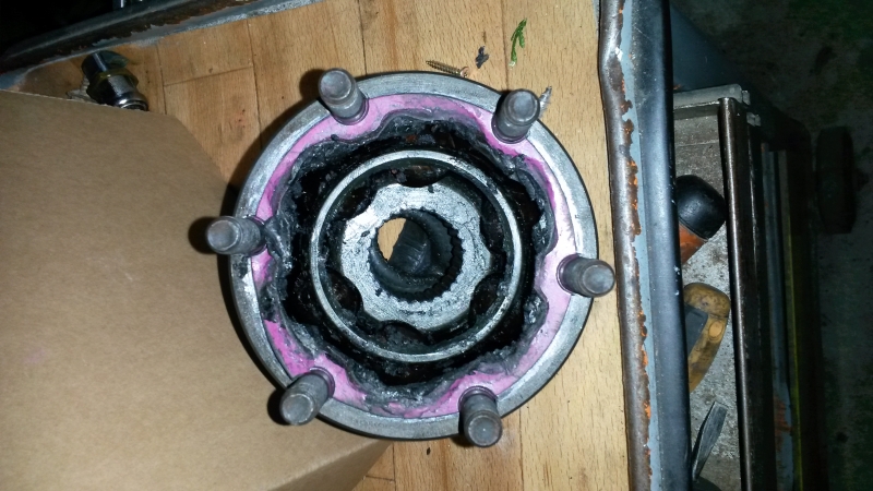

voici le nouveau monté et bien graissé Image
j'en ai profité pour changer le palier d'arbre de transmission même si en fait il était encore dans un état très correct.
Résultat plus de bruits et plus de vibrations :D
