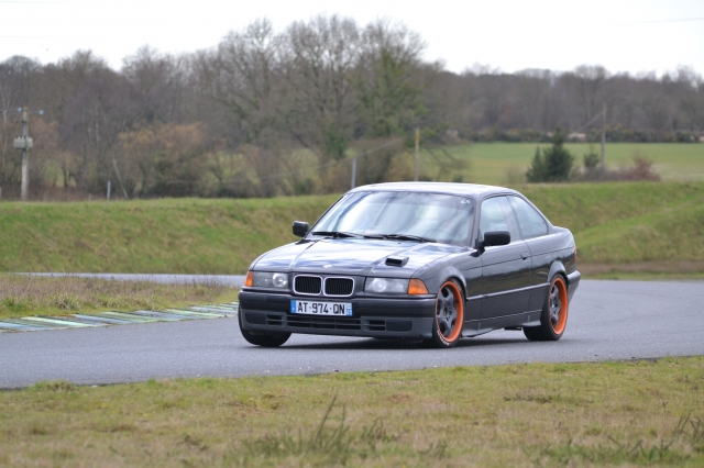

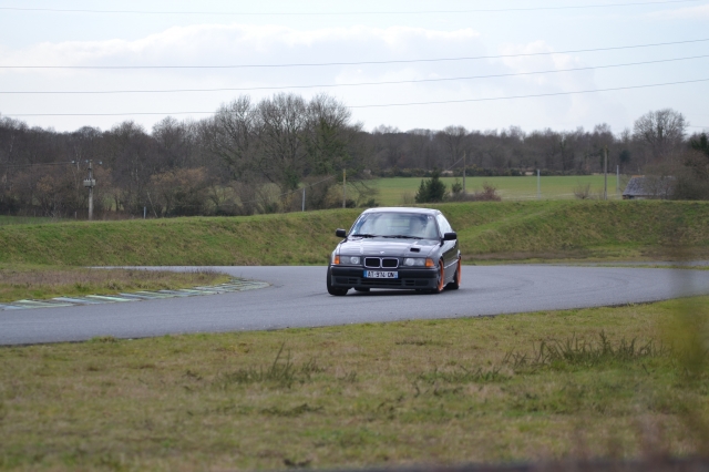

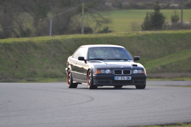

Ca y est nous avons pu tester les nouveaux amortisseurs en long en large et en travers :siffle: .
Voila une image du look actuel de l'auto:
Sur route, c'est un peu plus ferme qu'avant, ce n'est pas trop tape cul, ca amortis bien, bref, c'est pas mal du tout.
Sur piste maintenant, avec les pneus route, le matin, je n'ai pas sentit de grosse différence par rapport aux b6, mais au moins ce n'était pas moins bon donc c'était déjà un bon point ^^
Une fois les slicks montés, la c'est mieux qu'avant. C'est encore un peu trop souple, mais l'auto prend beaucoup moins de roulis qu'avant, les pneus travaillent donc mieux sur les gros appuis et on arrive à passer bien plus facilement.
L'auto est donc plus agréable et plus facile à placer dans le serré, par contre revers de la médaille, on avait déjà un train arrière baladeur, mais vu qu'on rentre plus fort dans les virages, l'arrière à maintenant un peu de mal à suivre.
Il faut donc qu'on trouve une solution pour assoir un peu mieux l'auto sur ces fesses. ^^
