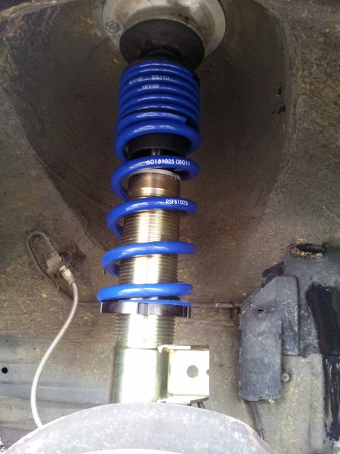

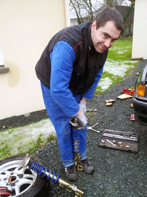

Deux photos du montage des combinés, comme un con j'ai oublié d'en faire une de la voiture. De toute façon elle est beaucoup trop basse de l'avant, il faut qu'on la remonte d'un bon centimètre car après un tour d'essai ça frotte à l'avant.
Avec Guillaume on est sceptiques quant à la dureté de l'ensemble, on verra bien ce que ça donne sur circuit.

Ah c'est sûr, tu l'aurais vue l'avant au ras du sol, elle fait encore plus méchante qu'avant
C'est vrai que c'est à peine plus dur qu'avant mais dans tous les cas la voiture va descendre d'au moins 3cm, donc le centre de gravité sera plus bas et donc en toute logique on prendra moins de roulis.
En plus avec ces nouvelles jambes de force on va pouvoir régler la barre anti roulis au plus dur donc dans l'ensemble on devrait sentir une bonne différence tout de même

C'est pas dit, à cause du centre de roulis modifié quand la voiture est (très) rabaisséeyogui a écrit :C'est vrai que c'est à peine plus dur qu'avant mais dans tous les cas la voiture va descendre d'au moins 3cm, donc le centre de gravité sera plus bas et donc en toute logique on prendra moins de roulis.
En fait, ce que je voulais dire dans mon message précédent, c'est que ça ressemble à du Raceland, et que c'est pas terrible en grip. KW c'est mieux, donc si c'est VRAIMENT du KW rebadgé, vous devriez être satisfaits.
Mais comme de visu, une bouse et une belle pièce peuvent se ressembler question combinés, le seul juge sera la piste
Dans tous les cas elle aura meilleure mine en statique, c'est toujours ça de gagné
Ça me fais aussi penser a du raceland
