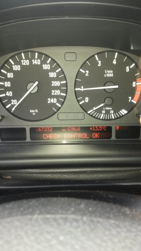

Depuis un moment j'ai un message au check control indiquant que le coffre est ouvert alors qu'il est parfaitement fermé.
C'était aléatoire au départ puis c'est devenu permanent. :?
Après une rapide recherche sur le net, j'ai vu qu'un des problème récurent des e39 etait que le toron de fils qui passe entre la caisse et le coffre à tendance couper.
Donc on ouvre le coffre, on observe la gaine du toron de câble:
Elle est en parfait état :?
Au cas ou, je me dis que je vais tout de même contrôler l'état des fils à l'intérieur.
Bien m'en a pris, car voila ce que j'y trouve:
Bon j'avais oublié de prendre la photo, donc j'ai déjà réparé un fil et dénudé le 2eme.
On sort le fer à souder, on ressoude, un coup de chatterton sur chaque fil abimé puis je remet une bonne couche de chatterton partout pour renforcer l'ensemble et éviter que ça recommence.
On remet la gaine en place, on referme le coffre, puis essai:
Et voila! problème solutionné! :D
