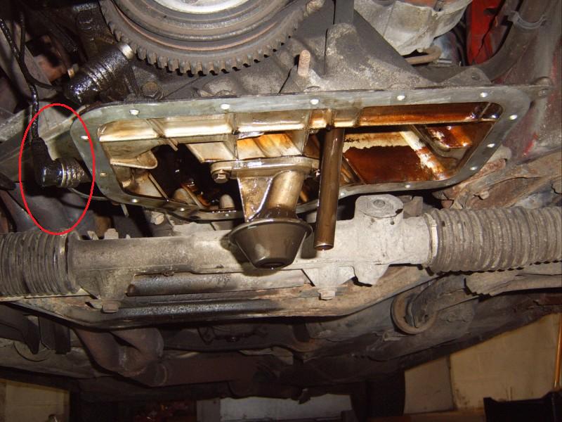

Le hic c'est que je n'ait pas de pression d'huile j'ai démonté la platine la ou le filtre a huile est placé et la ou se trouve un régulateur de pression il me semble. Et la pas d'huile a sortir :beuh:
Donc je ne c'est pas quoi faire quoi démonter :$
fred56
Messages : 1488
Localisation : bretagne
Re: Présentation Quentin BMW 325 Ix e30/M3
Message par fred56 »
salut.
ben déjà le carter et regarder si ta crépine d'aspiration n'es pas bouchée !
la piece 14:
ou:
(ne tiens pas compte du truc entouré en rouge)
bon du nouveau j'ai redémonter distri etc. avant j'ai démonter le manocontact et fait tourner au démarreur mais rien.Donc après démontage de la distri j'ai mis ma perceuse et fait tourner j'ai sentit quelle prenait de la puissance puis 1sec après avoir commencer a tourner de l'huile qui sort du support de la platine :cheers: la pompe a huile fonctionne. Je vais remonter le circuit d'huile et contrôler si le témoin s'étein et si de l'huile arrive en haut du moteur. Donc pas besoin de démonter le carter ce qui doit etre bien dur vu que le pont avant est fixer dessus et que un cardan passe au traver.
