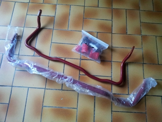

Un colis est arrivé à la maison hier soir, voilà un joli kit de "grosses" barres anti roulis Eibach 2021-321. Les barres sont en 28mm / 21mm. On espère réduire la prise de roulis (qui est assez conséquente actuellement) et ainsi améliorer nos temps à Fay de Bretagne.
Normalement, on a également trouvé un pont en 3.46, il nous reste à le ramener d'Angers et à travailler sur la titine pour installer le tout.
Après ça, si il y a toujours du roulis vous n'aurez plus trop de choix :
1) Alléger / descendre le centre de gravité
2) Augmenter la dureté des ressorts
Mais en attendant les barres devraient donner un gros coup de pouce, ça va bien se sentir :cool:
Le démontage à d'ailleurs commencé hier soir, on vous postera des photos de tout ca quand ca sera fini :hihi:

Hier je suis passé les déposer chez Manolo, on a comparé le poids de la barre arrière d'origine avec la barre arrière Eibach, la différence de poids est impressionnante !
