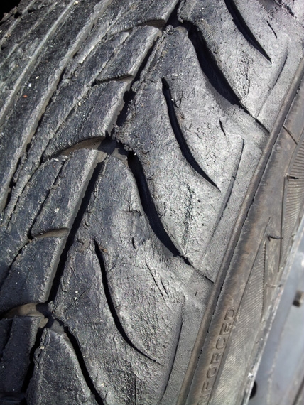

L'avant droit étant encore en bon (voire très bon) état, on sait maintenant qu'il nous faudra intervertir les pneus avg / avd à chaque sortie.

En fin de matinée, il s'est arrêté de pleuvoir et le soleil est revenu pendant la pause déjeuner. À la reprise, la piste était sèche mais nous étions forcés de continuer à tourner avec ces pneus là car nous ne pouvions remonter les slicks dans cet état. Sur le sec c'était mieux, on leur en a mis plein la tête à ces Nankang (par vengeance certainement :mrgreen:) et ils ont fini la journée dans cet état :

impressionnant les pneus comme ça s'use, surtout le slick :shock:

Pour le slick c'est de notre faute, on aurait dû comparer l'état des deux pneus avant à la fin de chaque sortie. Maintenant on le saura :)
