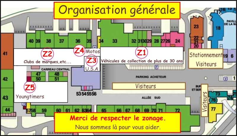

Tu passes au rasso des MIN de Nantes parfois ?
BMW E28 528i - 1986 - Projet piste à petit budget
Re: [44] BMW E28 528i - Projet piste
le prix n'est pas justifié je trouve, non je suis de rennes, mais j'aimerais bien passer un jour :cool:
momo2ls
Messages : 230
Inscription : 16/05/13, 2013 13:45
Localisation : (44) Loire Atlantique - Vertou
Message par momo2ls »
Vient en Janvier si tu peux, je pense que j'irai (un peu à l'écart tout de même, elle n'est pas en état collection :lol: ). :wink:

momo2ls a écrit :Vient en Janvier si tu peux, je pense que j'irai (un peu à l'écart tout de même, elle n'est pas en état collection :lol: ). :wink:
pour infos la zone z2 et z5 est reservé au club et yougtimers,nous sommes quelques un du club à y aller tu peut venir sans problème.
attention le prochain rdv des min aura lieu le 11 janvier jour de la bourse expo à la beaujoire,il risque dit avoir un peut moins de monde :gene:
