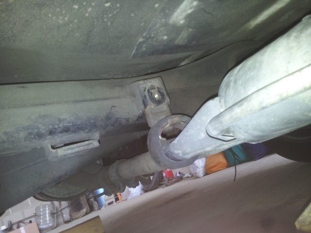

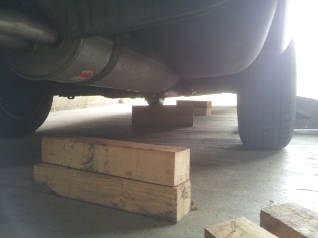

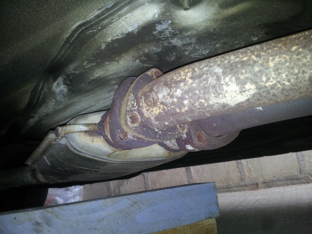

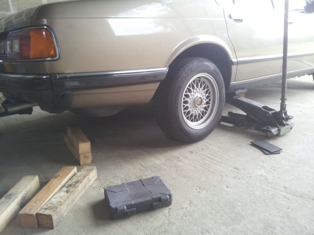

Ayant toujours de fuites sur le ligne, j'ai décidé de la redéposer et de boucher les trous :mrgreen:
Je soulève légèrement la l'arrière pour pouvoir passer dessous.
mise en place de basting pour soutenir la ligne lors de la dépose
déboulonnage pour éviter que le poids force sur la partie avant du reste de la ligne.
dépose des 2 supports latéraux
Ligne tombée

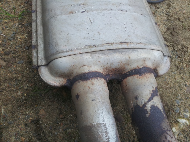

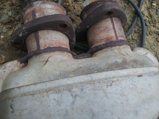

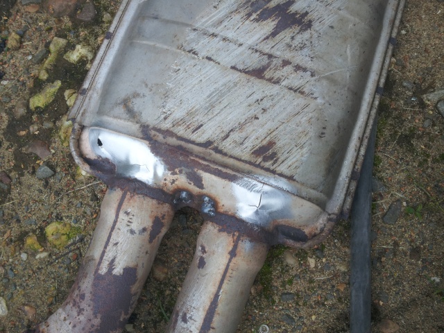

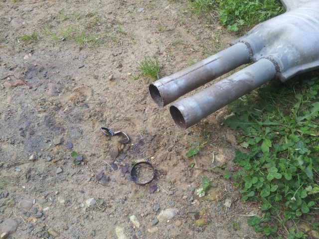

J'ai sorti mon copain le Mig
on voit les fissures
Curieusement, même symptôme sur l'autre face :beuh:

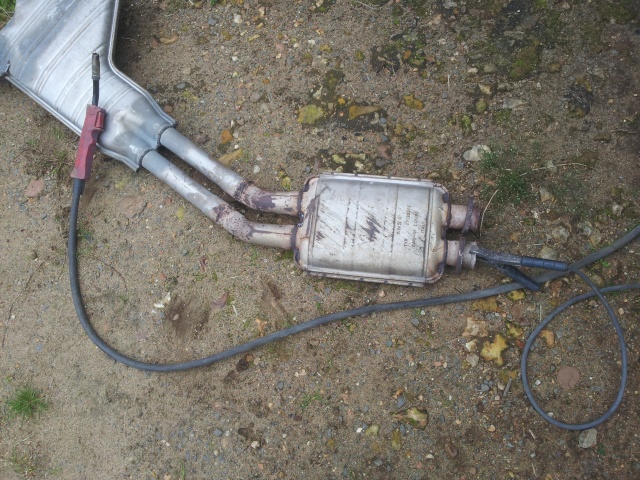

reprise soudure :mrgreen:

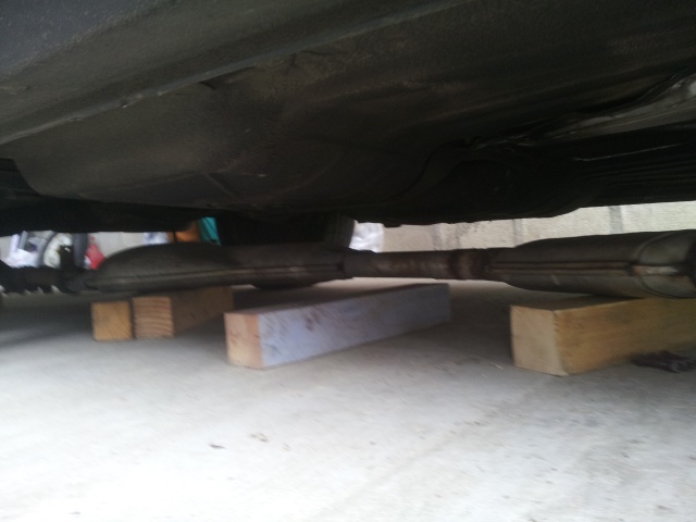

puis on replace la ligne en la glissant sur les bastings
puis on la lève en ajoutant des bastings et on remonte.

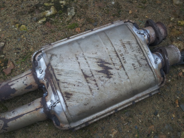

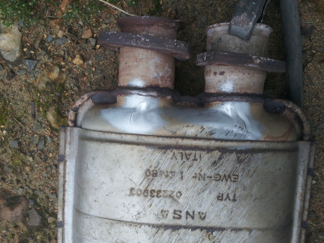

Après essai, j'ai constaté d'autres fuites :rouspete: donc nouvelle dépose et soudure. J'ai notamment refait les 2 soudures ou Flo avait des fuites après manchonnage, car elles ont du être faite à l'arc et il semblait y avoir un trou, donc tout refait.
Après un 2ième assez, plus de fuite mais toujours aussi bruyant. :rouspete: En fait le silencieux est mort dedans :grrr:

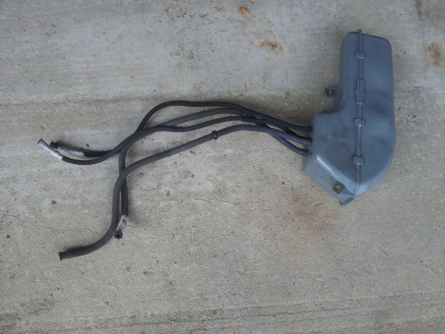

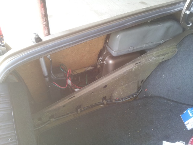

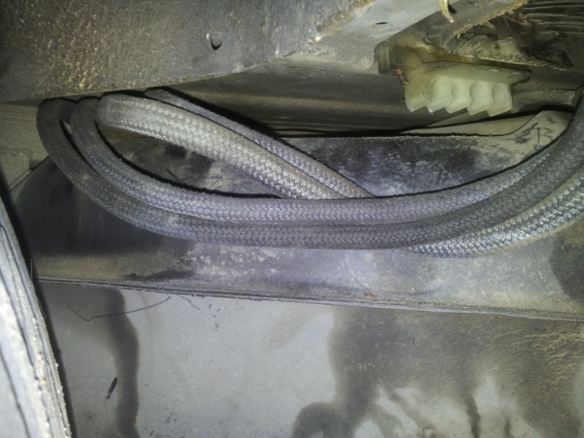

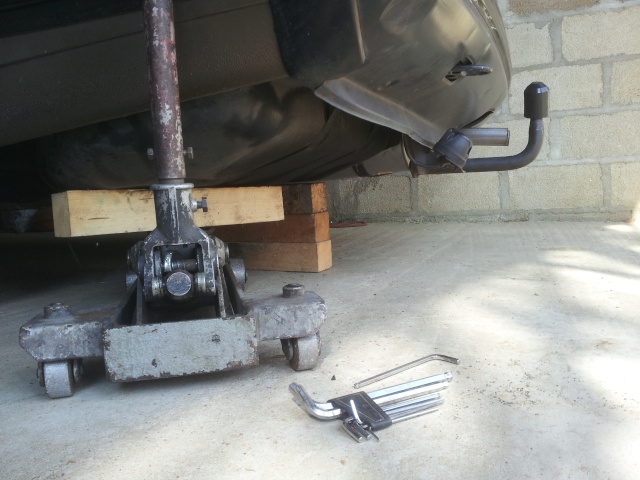

opération remplacement des durites entre le réservoir et la capsule de dégazage
mise en place du cric pour descendre le réservoir doucement et une sécurité au cas ou ça lâcherait, car il y a 40L dans le réservoir
Les durites en questions. On voit que la durite au premier plan est plus "foncée"
Voilà l'ensemble déposé
J'ai pas fait de photo pour reste, c'est juste le remontage et ça donne rien de plus.

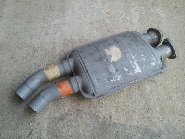

Ce midi, il y avait un p'tit papier pour un colis à retirer à la poste. Ca doit être le silencieux avant :cool:

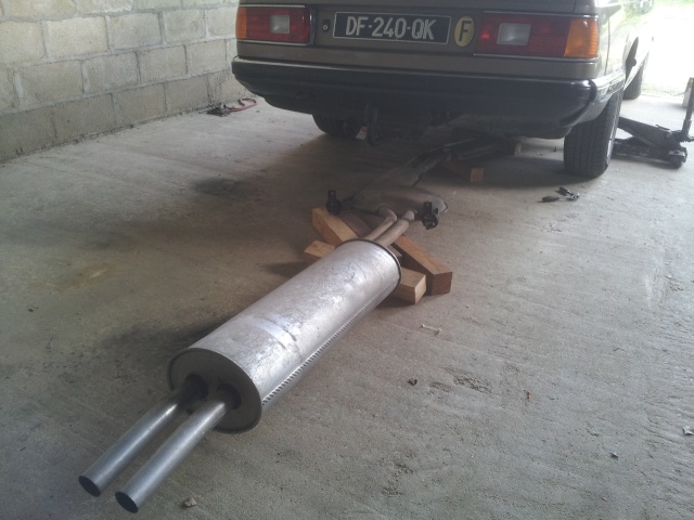

En arrivant ce soir, un colis m'attendait :mrgreen:
Quoi donc qu'est-ce? :beuh:
Oh! un silencieux avant

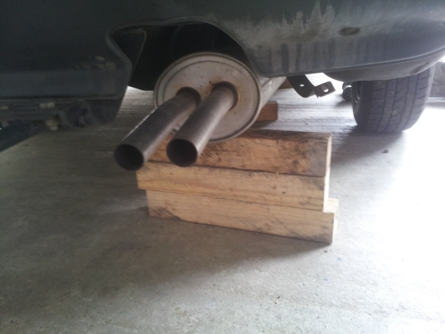

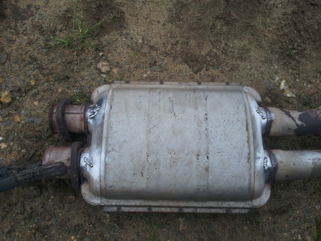

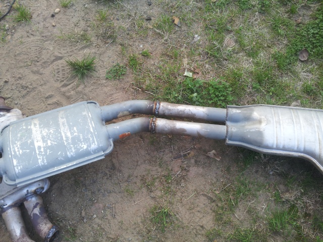

Alles! 4ième dépose de la ligne
On coupe
On soude. Bon je me suis un peu fait chi... car le fil de la bobine était emmêlé :rouspete:

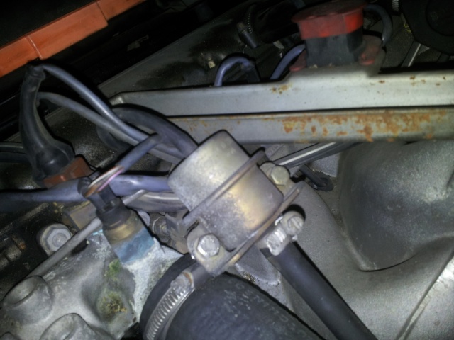

Ca fait moins de bruit, mais elle tourne toujours pas rond. :gene: Je me demande si ça ne pourrait pas être de régulateur de pression qui se trouve sortie de rampe.
