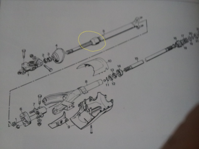

Par contre Flo, as tu un léger jeu dans ta direction au niveau du boitier de direction? Car moi je peux tourner légèrement le volant gauche/droite et ça fait clac clac. J'ai également de grosse vibration dans le volant et la caisse au freinage. Je pense pas que ce soit l'ABS, je fais pas de freinage d'urgence. Mais alors grosse vibration dans le volant qui est limite intenable et pas de vibration dans la pédale :beuh:

ta colonne est bien serrée ? je me rappelle avoir eu ça sur mon E28.
Re: Micke72 728I
A quelle niveau elle était desserrée la tienne? J'ai vérifié le flector, il a l'air ok. Tu peux bouger le volant toi moteur coupé ou tu es obligé de forcer faute de DA?

Il s'agit d'un écrou qui se trouve au-dessus des pieds à peu près, sous le tableau de bord. Il est très gros et s'il est desserré il peut y avoir un peu de jeu.
Re: Micke72 728I
Ca serait l'écrou de la pièce 5? D'ailleurs j'ai l'impression qu'il est faut ce schéma

Oui c'est bien l'écrou du schéma :wink:
Ensuite c'est simple : à partir de cet écrou il faut suivre les tringleries et tester le jeu au cardan de direction, à la fourchette de sortie du boîtier, au relais de direction, aux biellettes centrales et de direction...
