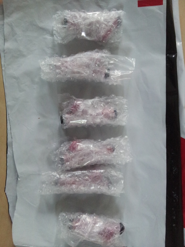

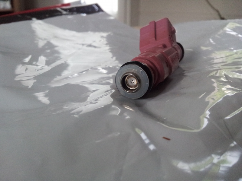

On commence à recevoir pas mal de choses parmi celles commandées : outillage divers, vis de culasses, coussinets, pochettes de joints, et aujourd'hui j'ai reçu ceci :
Six machins tout rose... mais qu'est-ce que c'est ?! Nos futurs injecteurs :hihi:
Guillaume a trouvé une boutique eBay spécialisées dans les injecteurs, où nous avons trouvé ce qu'il nous fallait. Ils sont vendus nettoyés, révisés, avec des joints neufs, et vérifiés pour que leur débit soit le même sur le jeu complet d'injecteurs.
À suivre !
La couleur est idéale pour une voiture de pacsés :mrgreen:
Messages : 1810
excellent la couleur !
Une idée du tarif ?
Messages : 25084
Curieux votre sextoy !
