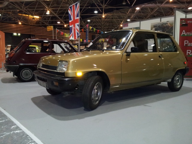

Le souci c'est qu'i faut peindre à l'identique du constructeur.
Exemple; un voile, une passe ou 2 passes. Et avec la même pression pour polariser les paillettes de la même façon et avoir la même grosseur et forme des paillettes. En plus les basses à "l'eau" ne couvre pas terrible. Je sais de quoi je parle, j'ai repeint ma R5 Canadienne en base à l'eau
Epoqu'Auto(Lyon) 2012
