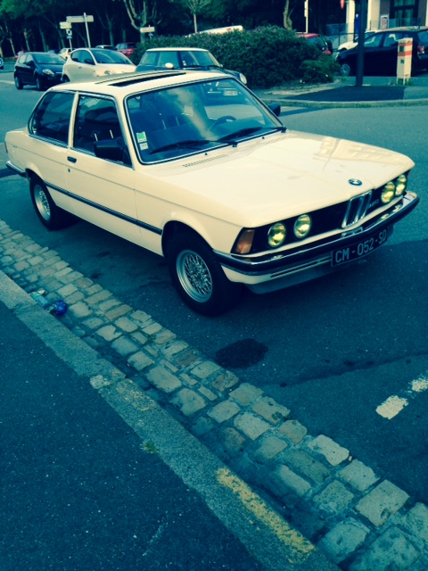

Bonjour . Je viens de découvrir ce site sur les conseils bienveillants d'un de vos membres. J'ai 31 ans. J'ai la particularité de posséder une bmw E21 de 06/1983 - 129000 km , et également de travailler pour la marque BMW sur la pointe bretonne. J'ai la chance de posséder cette auto depuis un peu plus d'un an, elle me ravit malgré quelques caprices d'ordre mécanique

tres belle auto
avec toit ouvrant, phares jaunes, clignotants oranges et Z'olies jantes...

merci beaucoup , les jantes ne sont pas celles d'origine car l'auto avait des jantes aciers que j'ai toujours mais remplaçées par l'ancien propriétaire.

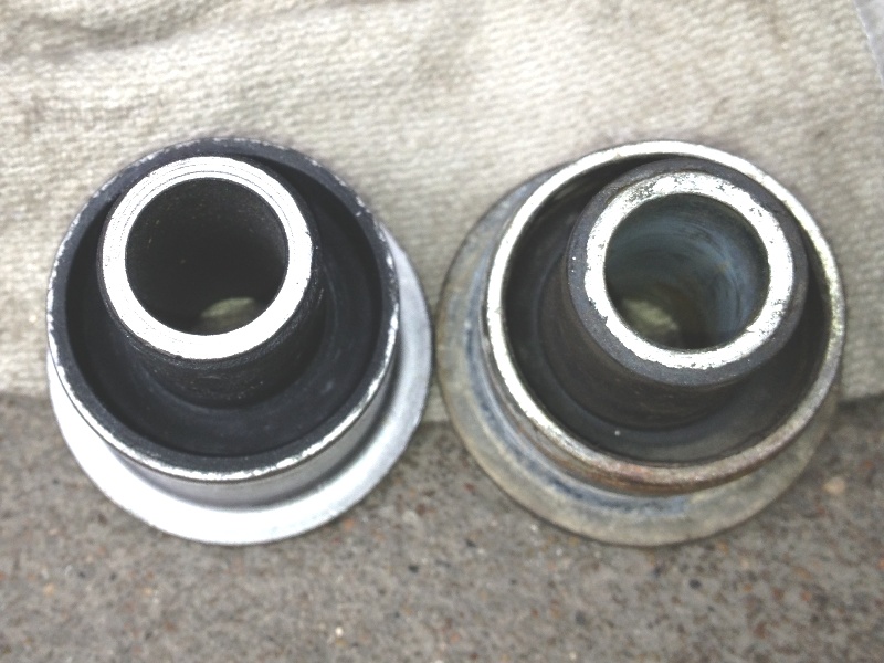

Arffff la culasse, j'ai fini par mettre une neuve après 2 fêlées.
Pour les silentblocs: tu dévisses le gros écrou en bout de barre stab. Tu prends une bonne lampe, un démonte-pneu et tu essaies de faire bouger.
Voici un neuf et un HS, tu verras ce que tu trouves:
