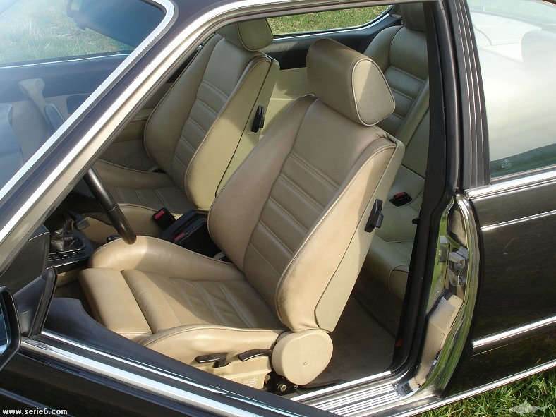

Re: Resto d'une E24 avec 2 donneuses
Ce bel intérieur aurait fait une belle alliance avec mon ex, dont la caisse n'avait comme rouille que les 2 pieds de cric,
Une nouvelle aventure à suivre ^^
C con pour la grise après tout ce que tu as fait de ne pas avoir un résultat à la hauteur
