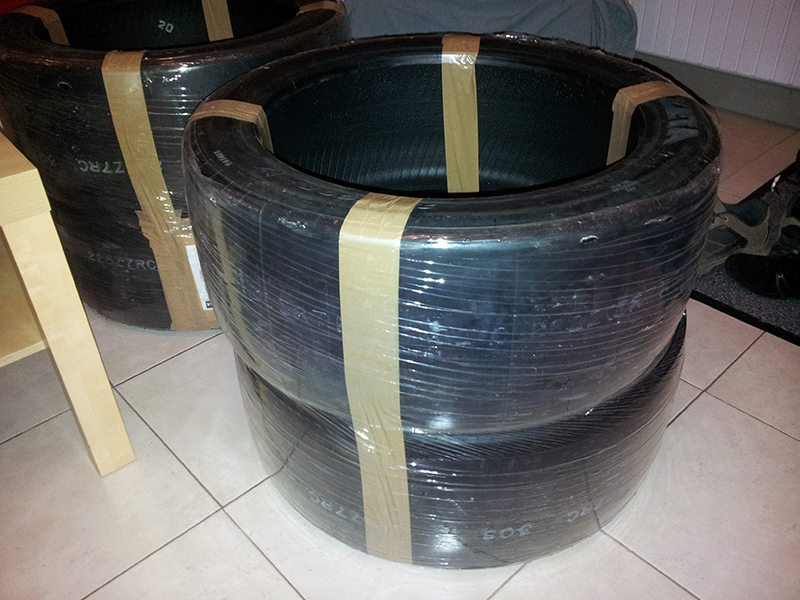

On a également acheté 4 pneus slick neufs.
Ce sont des marangoni, 225/605/17 en gomme dur. on verra bien ce que ca donne.

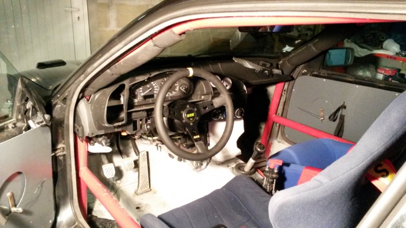

une petite amélioration intérieure:
ex 328i (s)e36
330 ci e46
330 ci e46
ben si! il y a un beau volant!!!
ha c'est top ça
