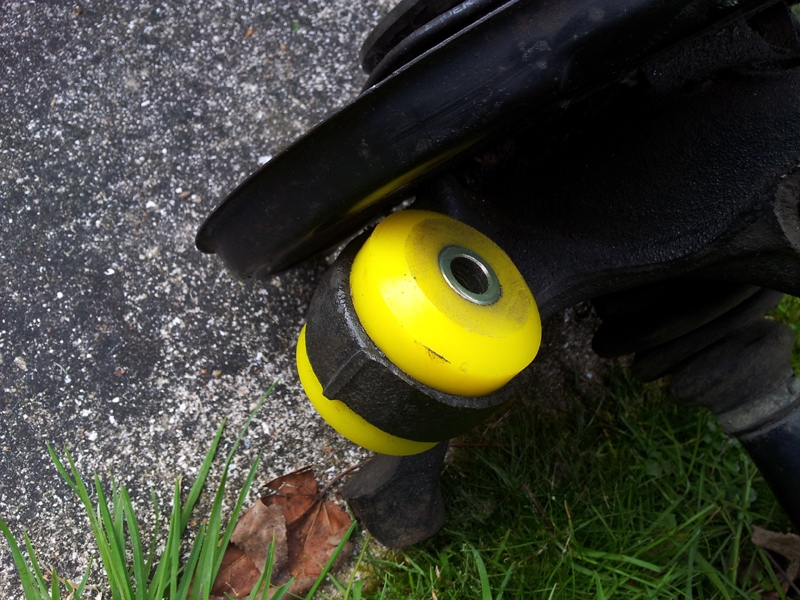

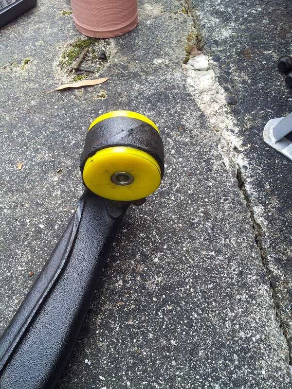

Pour info les strongflex jaunes sont en 90sha
Messages : 8142
90 Shore A, ah oui c'est du dur de chez dur pour du PU., du coup je me demande même si c'est du PU...

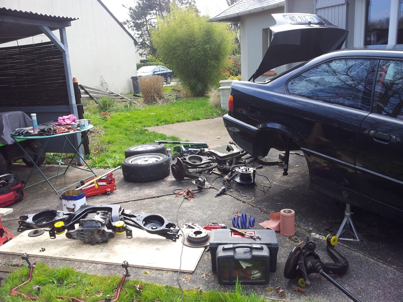

On a bien avancé le boulot, ça ne s'est pas fait sans aléas mais bon, ça aurait pu être pire. Notre vaillante 325 "cup sport competition package" a démarré nickel depuis son dernier démarrage début décembre. Elle a pris place sur ma terrasse pour être opérée.

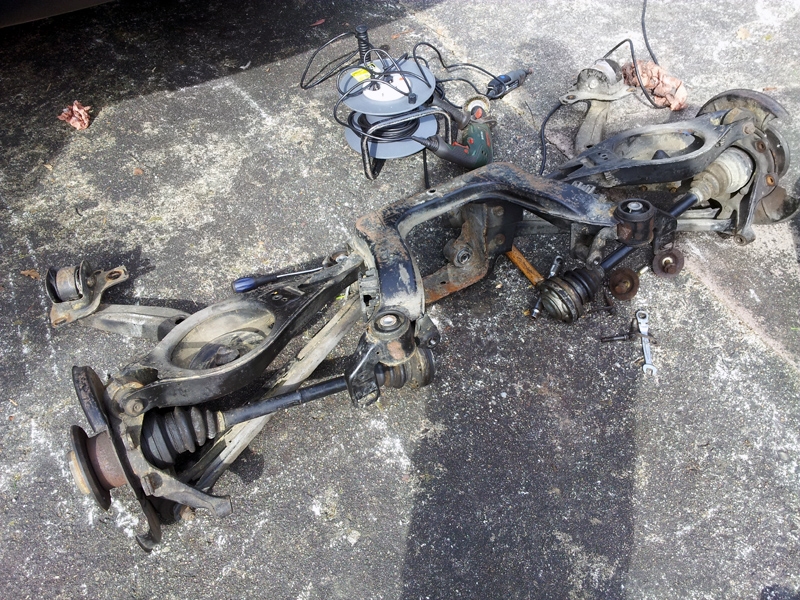

Voilà le "vieux" train arrière, délesté du pont et de la barre stab'. Le silent-bloc de nez de pont était assez vilain, ça n'aura pas fait de mal de démonter tout ça. Pour ceux qui suivent nos aventures, le roulement arrière gauche est décédé, ce qui a en partie motivé ce chantier.

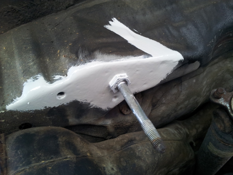

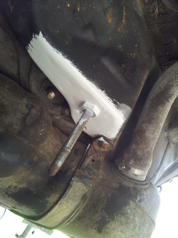

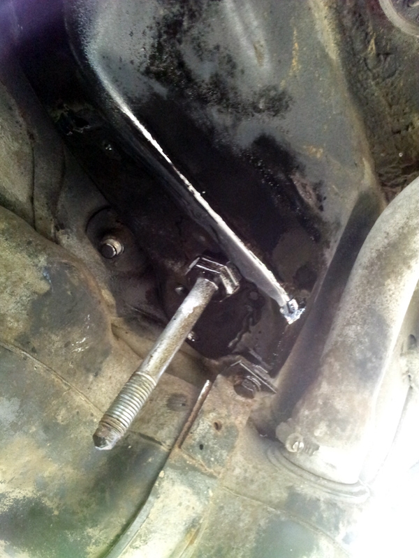

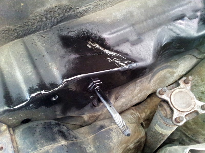

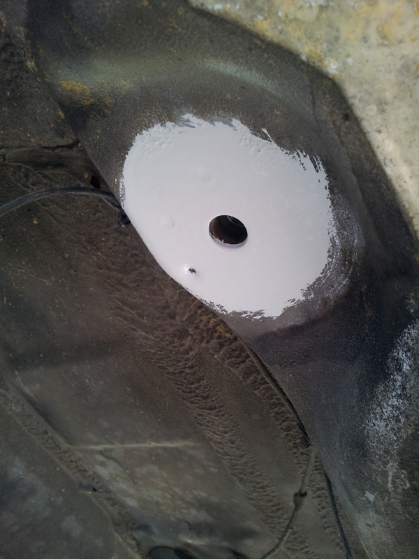

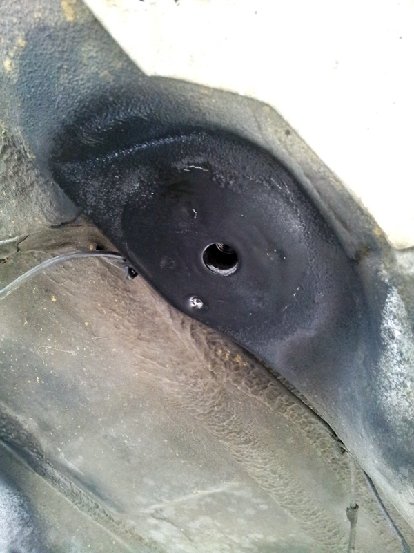

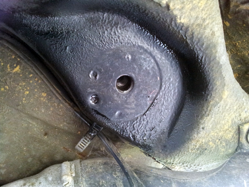

En-dessous, c'est ni beau ni vilain, c'est aussi et surtout non déchiré ! Les ancres de train arrière sont intactes, pas de métal déchiré comme on peut le voir parfois. Il y avait de ci de là de la rouille de surface par petits "points" de 1cm de diamètre. On a donc décapé à la brosse métallique sur perceuse, puis protégé tout ça.
On a profité du fait d'avoir accès aux dessous de Magui pour remplacer, réparer ou nettoyer certains éléments. Par exemple on a réparé deux fixations du pare chaleur situé entre l'arbre de transmission et l'échappement. On a aussi changé quelques vis qui étaient rouillées ou dont les rondelles manquaient.
Voilà le beau bordel que ça donne :

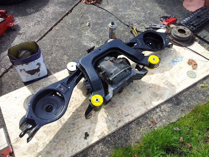

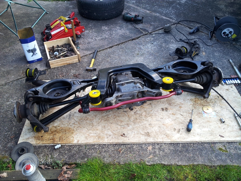

Une vue sur les demi-trains que Guillaume a terminés, juste avant qu'ils soient remontés sur notre train arrière tout neuf. C'est tout beau tout propre :)
Le train arrière état concours, superbement restauré, mais incomplet :
Et le voilà complété :
Au moment d'assembler le train, on a eu quelques soucis de tulipes (différence 320i / 325i), mais on a fait avec et au final l'assemblage a été terminé (à quelques vis près qui ont été commandées ce matin en concession).
Au final, la situation est la suivante : le train "neuf" est installé, on n'a pas été de trop à trois pour le persuader de prendre sa place, du coup pas de photo de l'installation. On l'a remis en place comme on l'a sorti, c'est à dire entier, avec l'aide d'un cric.
Une fois remonté, Guillaume a remplacé la durite d'étrier arrière droit qui était en train de se déchirer (ce qui est plutôt gênant). Avantage : on avait ça en stock, c'est toujours ça de moins à acheter :)
Reste à faire : décaper / repeindre les fixations d'échappement, changer un des deux silent-bloc d'échappement, installer les vis de tulipe côté arrière gauche (une fois reçues en concession), finir de purger étriers et embrayage, vérifier les serrages et rouler un peu pour s'assurer que tout va bien et qu'il n'y a pas de bruit(s) inquiétant(s).

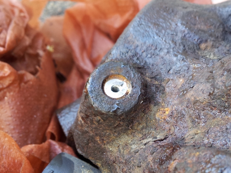

On a purgé l'embrayage et les étriers mais... drame à l'avant gauche, la vis de purge cède sans forcer au desserrage :(
Heureusement, on avait l'étrier en stock ! Encore un reste de la 320i :D

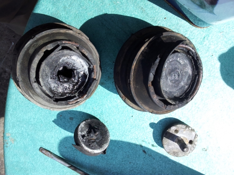

Enfin, on a changé les supports moteur car Guillaume avait remarqué qu'il bougeait un peu trop dans certaines conditions. Voilà ce que ça donne au démontage :
Voila voilà... ils sont défoncés. Si vous ne savez pas comment c'est fait, normalement c'est en un seul morceau :rolleyes: Même si ceux que l'on a remonté ne sont pas neufs (ils viennent de... la 320i :mrgreen:) ça sera toujours mieux que les machins qu'on a démonté.

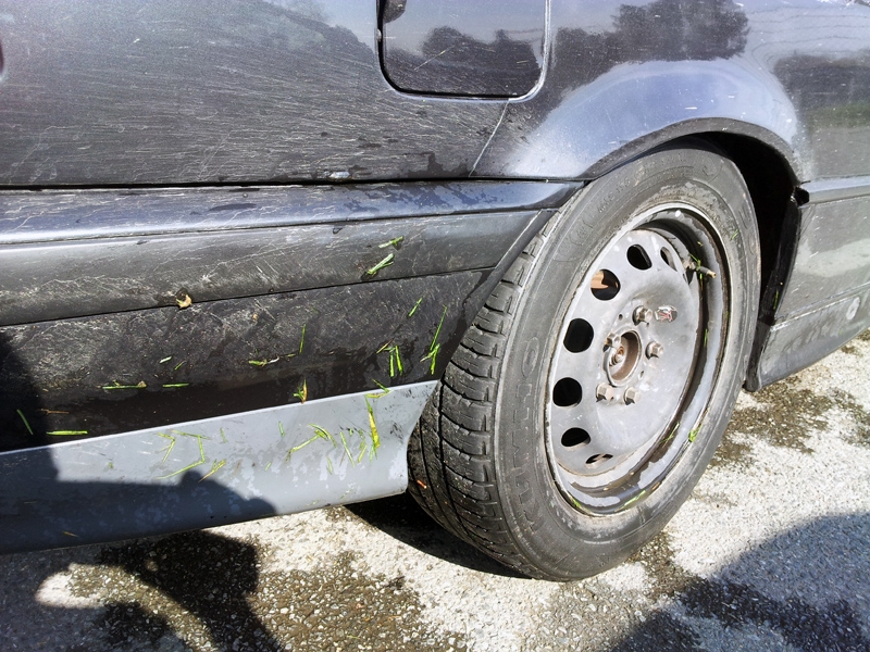

En fin de journée, la voiture est toute crade mais ça valait le coup :)
