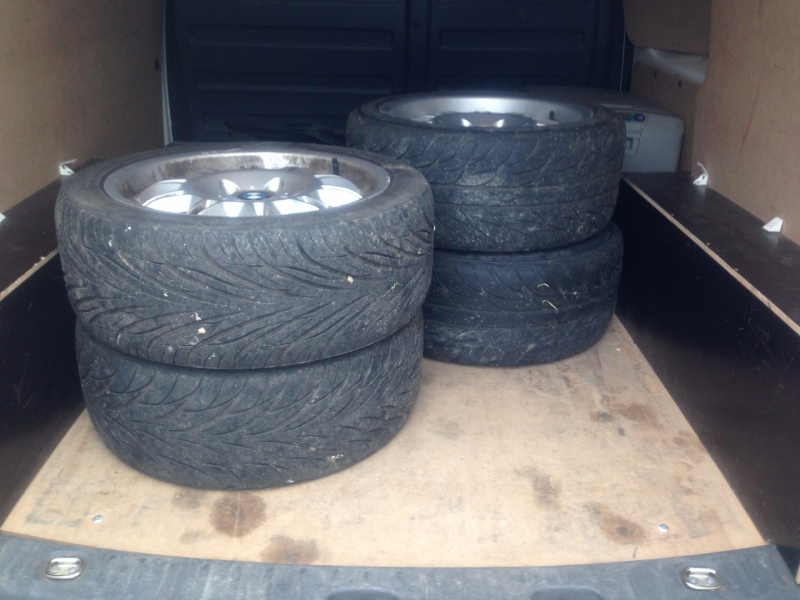

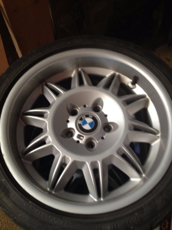

Vendredi matin mission Jantes, départ de Nantes à 4h du mat ! Arrivée chez le vendeur à 7h30 dans la creuse retour à la maison à 11h00 pour le boulot.

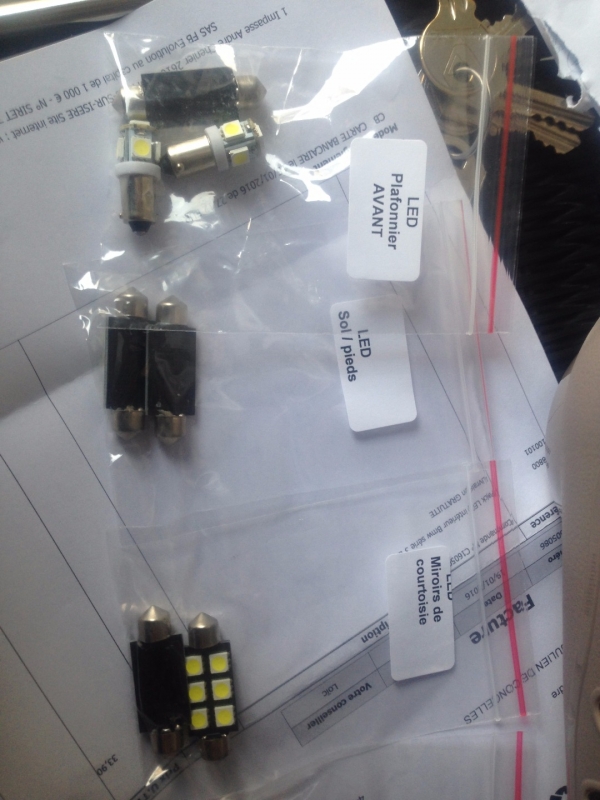

J'ai aussi recu un pack LED pour donner un coup de jeune à l'éclairage intérieur de mon jouet :

si tu peux nous faire un avant/après pour l'éclairage intérieur ?

Flo a écrit : si tu peux nous faire un avant/après pour l'éclairage intérieur ?
merci
Je vais tacher de faire ca dans la semaine dans la pénombre du garage...
