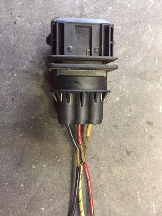

Samotorsport me rappeler pour dire que la nouvelle pompe à essence et monté sur la voiture mais il y a un problème elle démarre mal, donc recherche du coupable et le résultat est pas jolie jolie.
vous pouvez aller voir sur sa page Facebook de Samotorsport, dont voici quelques photos du coupable
et le voilà le coupable final de tous mes malheurs ma pauvre petite 523i a les fils qui se touchent
la gaine isolante est complètement partie donc les filles se toucher de temps en temps provoquant une panne, un indétectable a la valise, il a fallu beaucoup de temps a Sam pour trouver d'où venait le problème.
donc voilà ce qui a été remplacé
Pompe à essence
Capteur phase ADM
Capteur PME
pour le moment je ne sais pas encore quand est-ce que je vais pouvoir la récupérer.
Pompe à essence
Capteur phase ADM
Capteur PME

et oui saloperie de cablage complètement de cuit par la chaleur provoquant des panne aléatoire
et maintenant que le problème ai trouvé et presque réglé ça devrait aller beaucoup mieux.
