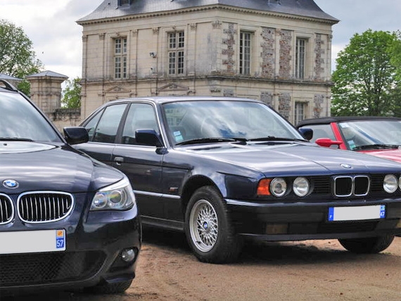

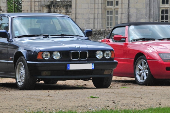

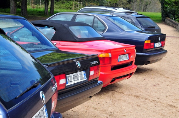

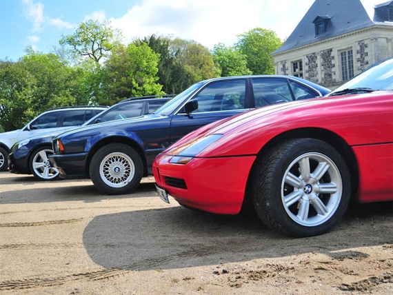

Quelques photos toutes fraiches de ce dimanche où elle a passé les 278000km
Euh, sinon personne n'a rien remarqué au sujet de la cin'vin'cin ?
(à part le fait qu'elle était propre, j'vous vois venir...)
Re: Une nouvelle E34 au club
l'échappement ?
Ah oui on ne l'entend plus. Bon faut dire qu'une 318i a perdu son "i" et un bout d'échappement
plusieurs choses par rapport à la dernière fois que l'avais vu:
Elle était à peu près propre
Plus de canapé sur le toit, ni de barre de toit.
et enfin.....
Plus de god michet version XXL à l'arrière
et enfin.....
Ah bravo, il n'y en a qu'un qui a trouvé ! L'échappement n'a pas changé, j'ai simplement enlevé l'attelage.

j'avais vu, je me suis même demandé comment tu allis prendre la remorque pour le mans classic
Ça n'est pas difficile à démonter / remonter donc ce sera remonté d'ici là, sauf si je trouve un attelage d'origine avec boule amovible avant. D'ailleurs si vous en voyez un passer sur le coincoin ou autre faites moi signe
