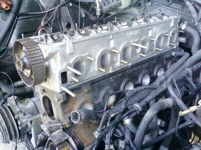

Re: Présentation Quentin BMW 325 Ix e30/M3
un peu de nouveau normalement j'ai trouver ce que je cherchai.
j'ai continuer le remontage poncer le bloc etc les photo en dise plus.
je ne sait pas si la j'ai assez poncer ou si c'est bon telle que j'ai poser la culasse mais je ne l'ai pas serré car je trouve que l'on voit encor pas mal de trai noir mais je n'arrive pas a faire mieux mais ptete que si j'insiste sa serait mieux je c'est pas du tout la donc je fait appel a votre savoir faire
voila donc apel a vos conaissance
et au fait non de diou qu'est ce qu'elle peut etre lourde cette culasse au bout des bras pour la mettre sur le moteur.
voila merci d'avance.
Salut !!
Pour ton bloc passe tout simplement ton doigt ! Si c'est lisse et que tu ne sent pas de petites irrégularités c'est bon !
allez courage ça va tourné !! j'espère la voir un de ces 4
salut Quentin. dis moi toi qui connait quand même pas trop mal du tout la meca est ce que j'ai fait une boulette en ponçant mon bloc?
merci a pluch
merci a pluch
non non moi je fais toujours comme ça
moi aussi.
ha vous me rassuré. sur un autre forum on ma dis que c'était une grosse bêtise et de remonter la culasse légèrement fendu en était une autre aussi.
