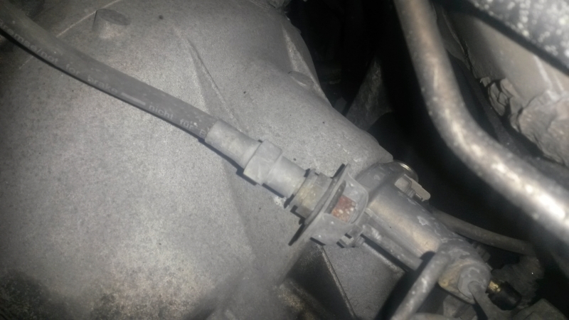

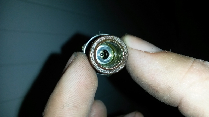

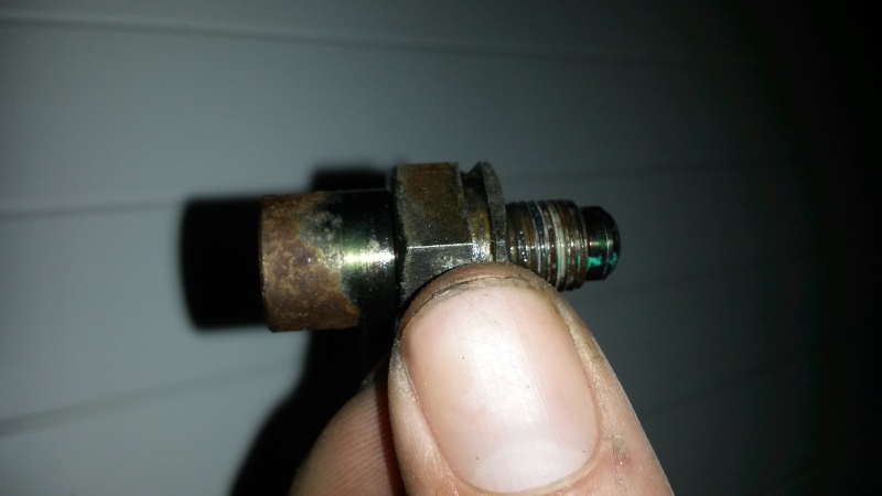

Sinon ce soir j'ai bossé un peu dessus, ceux qui connaissent les e46/e85 savent à quel point le feeling de la pédale d'embrayage est désagréable et qu'il est impossible de ne pas faire patiner l'embrayage en conduite sportive.
Cela est du à la CDV (clutch delay valve). C'est un réducteur de débit placé sur la conduite de liquide alimentant le récepteur d'embrayage.
C'est un système conçu pour nos amis américains qui trop habitués aux boites auto ne savent pas manier un embrayage correctement. Le rôle de cette valve est de ralentir le mouvement du mécanisme d'embrayage pour limiter les accoups à la conduite. Sauf qu'en fait cela en génère plus que ca en enlève quand on sait se servir de sa jambe gauche
Voila à quoi ca ressemble sur l'auto(c'est le truc tout rouillé au milieu):
Donc on démonte et la voici:
On voit bien à l'intérieur la grosse réduction du diamètre de passage de liquide:
Je n'ai pas fait la photo du remontage mais il suffit de visser la durite rigide avec la souple, aucune difficultés de ce coté.
Ensuite on purge le système d'embrayage et c'est fini.
J'ai juste déplacé la voiture pour vérifier que les vitesses passent normalement, je n'ai pas été faire un tour.
Cependant le feeling à la pédale est tout de suite bien meilleur, on a plus ce point de contact en chewing-gum comme à l'origine et le déplacement du mécanisme est bien plus fluide et rapide.

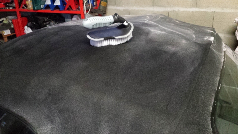

on a donc commencé hier par le nettoyage, en premier lieu on a fait un nettoyage classique au NHP avec un shampoing auto, ensuite on applique le produit au pinceau:
puis on brosse:
On commence à voir la crasse remonter

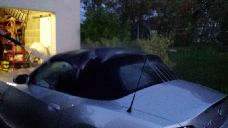

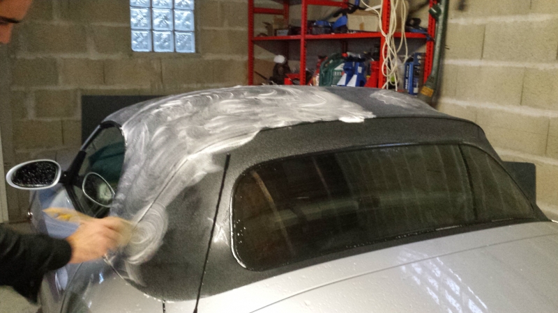

pour terminer on rince:
La couleur de l'eau est coule est tout sauf claire
Les photos ne le transmettent pas mais le résultat est bluffant

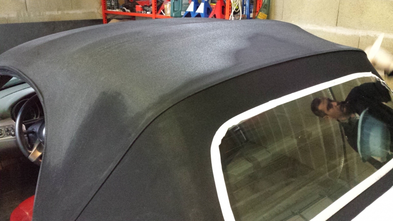

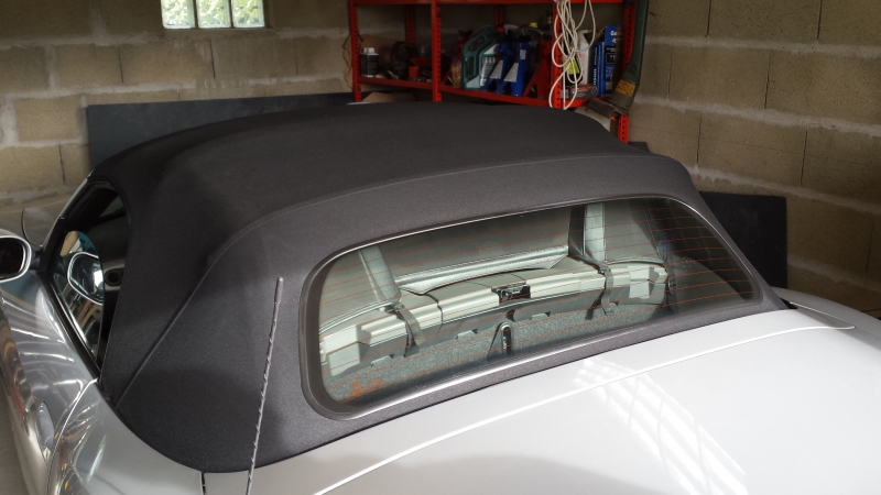

Ce matin on a attaqué la coloration. L'application se fait la aussi au pinceau:
Et hop une capote comme neuve
il faut maintenant laisser sécher 48h avant la pose de l'imperméabilisant. On terminera donc cela lundi.
puis on brosse:
