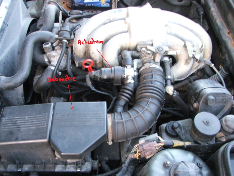

Il est (sur la mienne) à côté du manchon d'arrivée d'air, branché juste après le débitmètre, en dérivation, et se reprend au niveau du papillon d'admission. Il y a une entrée et une sortie d'air. Il y a une cosse branchée dessus (google et hop, photo).
Une fois démonté, j'ai bouché un côté avec un bouchon en liège et j'ai rempli de WD40 (tu remplis, ça descend, etc. jusqu'à ce que le cylindre soit plein). Ensuite je l'ai couché, bouchon en liège vers le bas et j'ai laissé tremper une bonne heure. Régulièrement je bouchais le trou restant avec un doigt et je secouais pour faire bouger le piston dans le corps de l'actuateur. On sent que le cylindre bouge plus librement.
Au bout d'une heure j'ai vidé, mis du papier absorbant des deux côtés et "essoré" le reste WD40 en faisant de grands gestes vers le bas. Et voilà, remontage et test ^^
