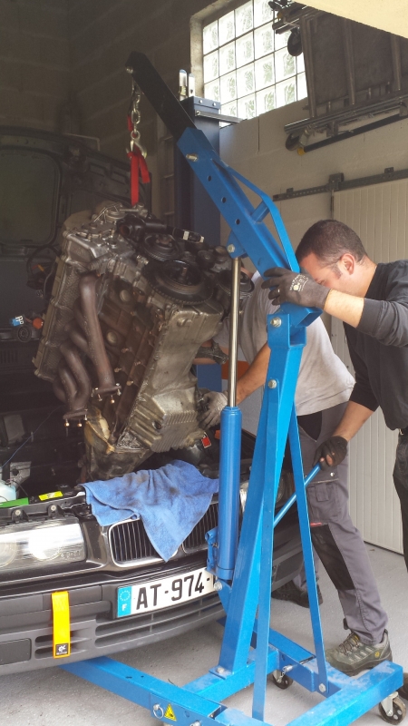

J'ai bien avancé vendredi, collecteur d'admission et d'échappement remonté, toutes les durites d'essences changées, brossage des collecteurs d'échappement + pleins de bricoles.... Nettoyage du compartiment moteur de la voiture avec grattage et traitement d'un point de rouille.
Aujourd'hui GROSSE journée de boulot.
Repose de la boite + pleins pleins d'autres trucs, mais surtout:

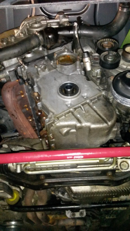

Tout de même un bémol, on a une fuite d'huile au niveau du joint de carter de distri. Les joints sont pourtant neufs et le carter bien serré..
il va falloir démonter pour mettre de la pâte à joint.. :?

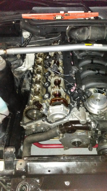

Quand une petite fuite occasionne beaucoup de boulot...Image
j'ai juste posé le vanos pour boucher le trou je vous rassure ca ne va pas rester comme ca :mrgreen:

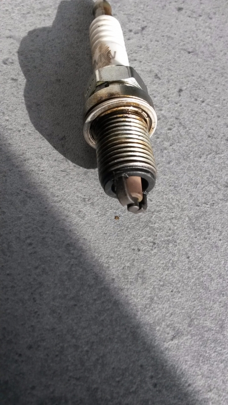

J'en ai profitprofité pour démonter une bougie.
Après 100kms dans la nouvelle config c'est nickel

Pour préciser la situation, après avoir resserré deux vis le week-end dernier la fuite était toujours là, Guillaume a donc récupéré Magui pour investiguer. Manque de chance on ne peut pas retirer le carter de distri sans déculasser (si si...), du coup Guillaume a fait le maximum pour tout bien revisser, on verra ce que ça donne en espérant qu'il n'y ait plus de fuite.
Messages : 1807
la colle.. barbare et pas très pro mais vu cet été en maintenance sur une transmission variable d'une machine. et bah le résultat il était la! plus aucune fuite.
Ils avaient utilisé une colle bicomposant transparente et ont fait comme un joint pour un bac de douche en gros :mrgreen: de la colle autour de la jonction entre les deux pièces sans démonter. ça vaut le coup d'essayer avant de démonter la culasse :?
