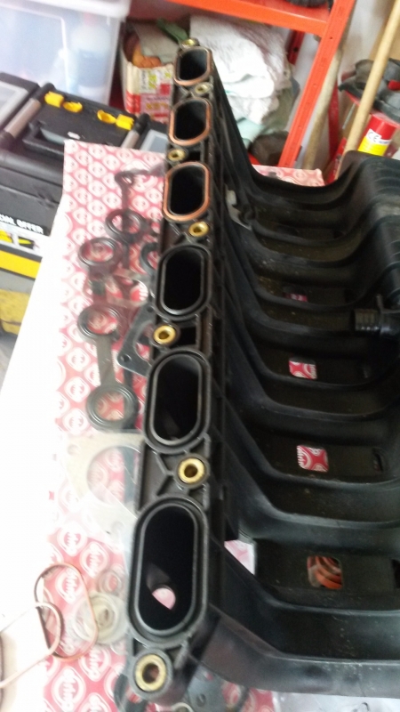

Changement de pas mal de joints, dont ceux du collecteur d'admission:

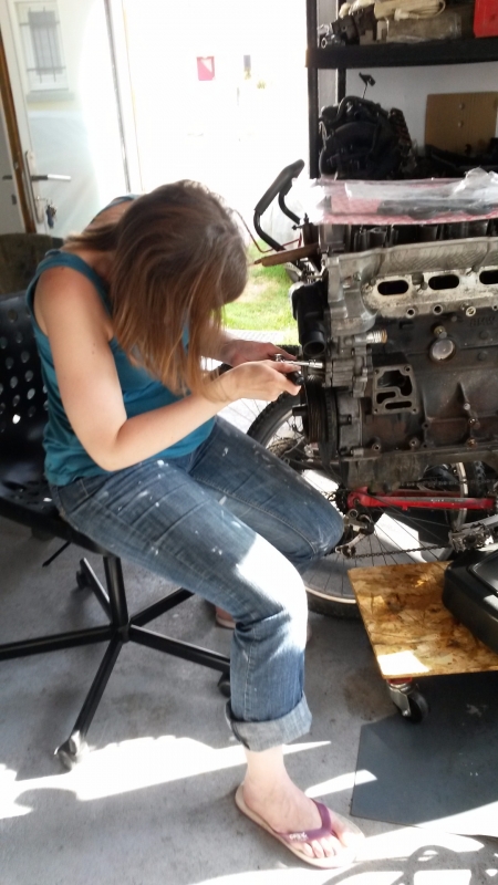

remontage du calorstat et de la pompe à eau par mon arpet du jour :mrgreen:

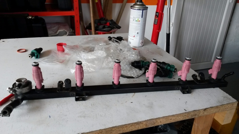

Mise en place des nouveaux injecteurs sur la rampe d'injection
N'est elle pas bien virile cette rampe d'injection?! :amoureux:

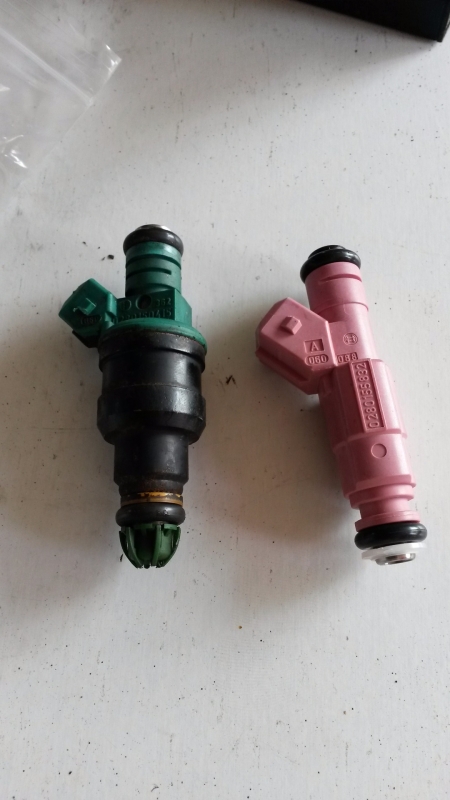

comparaison des anciens injecteurs simple jets avec les nouveaux à 4jets

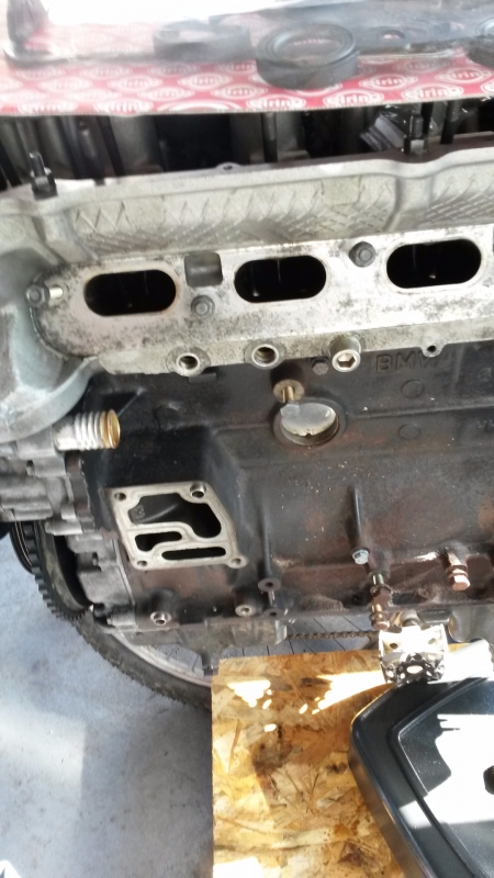

Comme on retire le réchauffeur de papillon d'admission (système qui fait circuler le LDR dans le corps du papillon). J'ai bouché le départ sur la culasse:

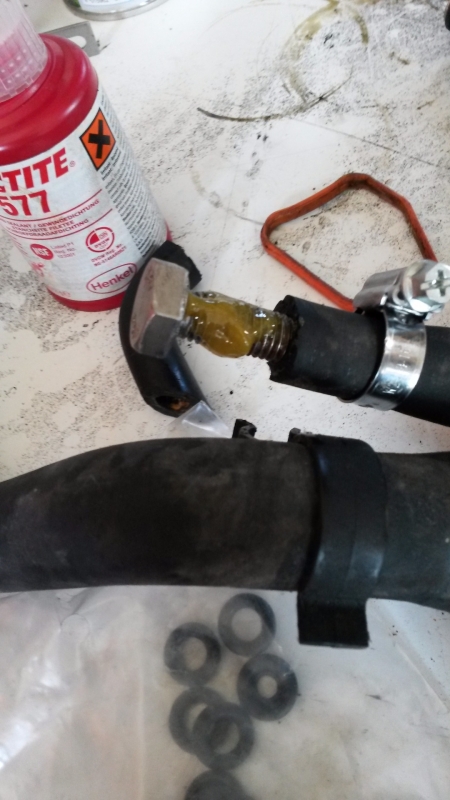

et également le retour sur les durites de refroidissement

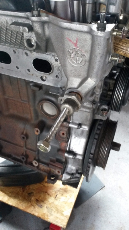

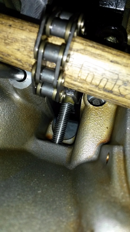

et enfin, fabrication d'un outil pour caler la chaine de distribution à partir du tendeur de chaine du M54
Est ce que d'autres on bouché la culasse au niveau du réchauffeur ? J'aurais plus fait un bypass du réchauffeur mais laisser le liquide circuler pour éviter de créer des points chaud.
Ah moins quil y ai un thermostat dans le conduit du réchauffeur ?
Pas bête ta remarque.
Mais en effet il y a un thermostat. C'est une espèce de sonde qui se trouve dans la boite à air.
Perso si y a besoin je préfère mettre un bypass sur les moteur que je bricole. Ça évite les potentiel problème. Après si d'autres l'on fait et n'ont pas de soucis, ça confirme le fait que ça ne change pas fondamentalement les choses. :cool:
Bonne remarque Quentin, en y réfléchissant on ne sait pas si cette sortie est une dérivation ou un cul de sac pour le LDR. Un bypass serait effectivement plus sûr et pas plus difficile à mettre en place.
oui il faudrait se renseigner un peu mieux.
Je suis en train de d'essayer de regarder comment c'est fait, ca n'a pas l'air de poser problème de le boucher.
Il faut quand même s'en assurer
Un bypass me plait moins c'est un risque de fuite supplémentaire.
