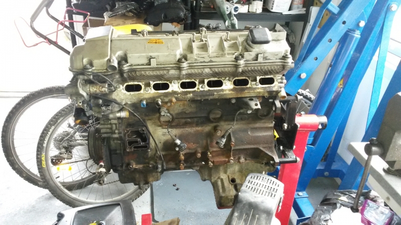

Encore une petite heure de boulot hier soir sur le moteur,
Je démonte gentillement tous les périphériques.
Jusqu’à maintenant pas de mauvaises surprises à part 2 vis de support moteur qui ont cassées dans le bloc
Voila où j'en suis:
Demain on passe aux choses sérieuses
Voila où j'en suis:

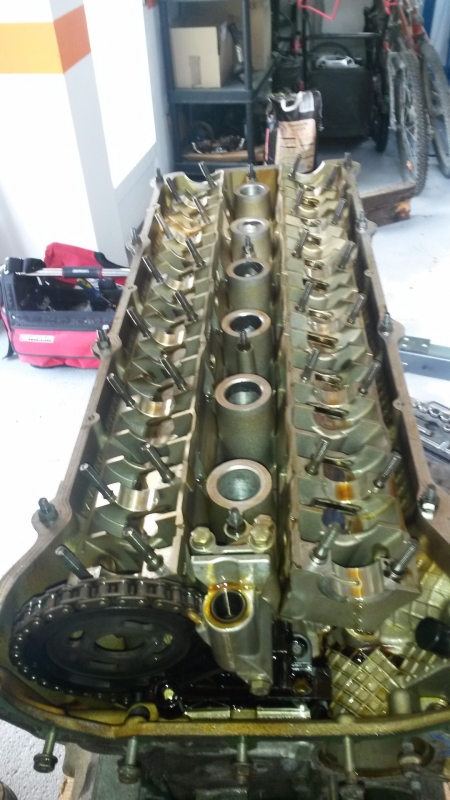

Matthieu arrive, on démonte le couvre culasse
Mais c'est très joli tout ça
On se serait trompé de moteur?! on en a démonté un neuf???
On enlève le vanos
On en profite pour étudier son fonctionnement. C'est tout bête en fait, l'angle de décalage est assez important, je ne m'attendait pas à autant.
On enlève ensuite les arbres à cames
Encore une fois c'est vraiment super propre. Aucune marque d'usure!
Je vous posterai la suite demain
On enlève le vanos

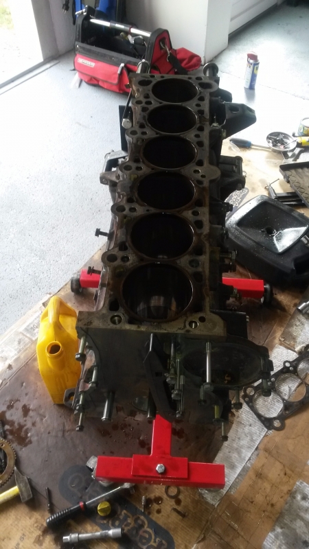

La culasse se décolle très facilement ,
On inspecte tout, La culasse est en parfait état,
Le joint de culasse est boursouflé au niveau d'un passage de LDR, ce qui a occasionné un passage vers l'extérieur du bloc et pas conséquent une fuite de LDR sur le coté du bloc (on peut le voir sur les photos précédentes du bloc coté échappement)
Le bloc est en très bon état lui aussi, aucune trace de frottement n'est visible, aucune rayure dans les cylindres
Par contre les traces de honage sont toujours présentes mais un peu faibles, il faudra repasser un coup de honoir pour faire les choses bien.
Pas grave.
A ce stade on est content, jusque la, pas de mauvaise surprise qui aurait pu compromettre le projet
Pas grave.

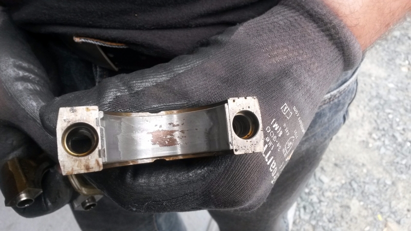

On en profite donc pour inspecter l'état des coussinets de bielles.
C'est à ce moment qu'on s'est dit qu'on avait eu une bonne idée de démarrer ce projet maintenant.
Les coussinets présentent des niveaux d'usure très différents mais aussi très prononcés.
Un premier, fatigué mais encore correct
Un second, très fatigué
Un troisième qu'il était plus que temps de changer
On voit bien les 3 couches de métal, c'est joli
On est quand même pas passer loin de la correctionnelle
On a ensuite nettoyer le bloc, et la culasse. Passer un coup de nettoyeur haute pression dans chanque conduit du bloc. Les passages de LDR étaient bien encrassés, une mayo bien moche en est sortie.
Puis nous avons nettoyé le dessous de la culasse et enlevé une soupape pour contrôler le jeu d'un guide.
Le jeu est très faible, c'est tout bon

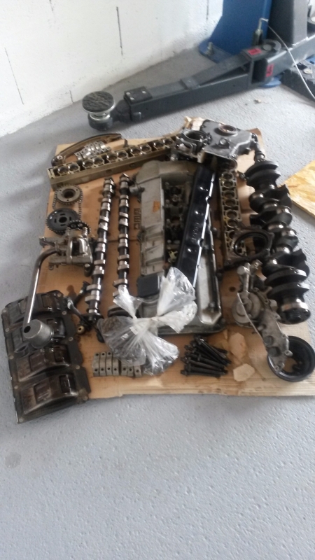

Pour terminé, voila melting pot des pièces démontées
Voila pour la journée d'hier.
j'avais le meme niveau d'usure sur la m3 alors qu'ils avaient un peu plus de 100 000 kms et qu'elle n'a jamais été maltraitée
d'après les photos que tu as mis, tes coussinets étaient beaucoup moins usés que ceux là
Et puis un s54 ca envoi autrement plus qu'un m50
3 coussinets sup' étaient à la 3eme couche cuivré
Il était la aussi plus que temps d'agir alors.
