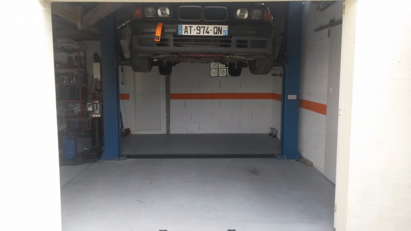

J'attends mon pont pour commencer le démontage de l'auto.
Il devrait arriver la semaine prochaine. Donc installation le week end suivant puis démarrage du démontage à suivre.
ps: oui je me suis commandé un pont 2 colonnes :amoureux:

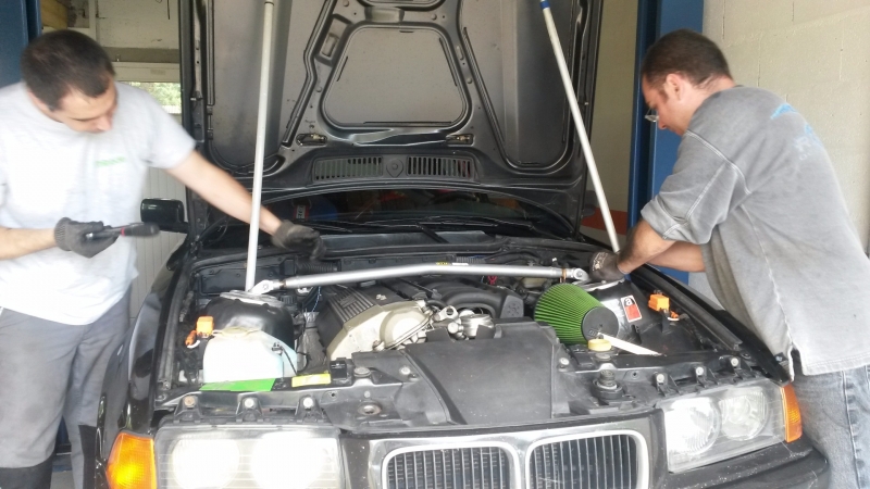

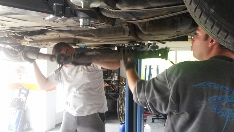

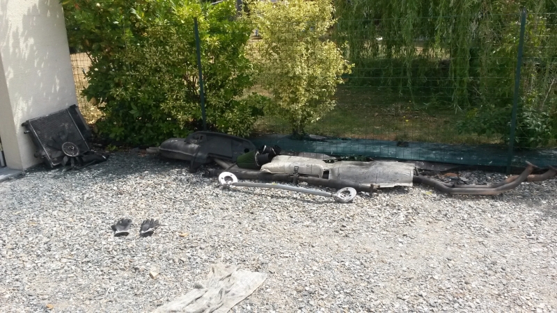

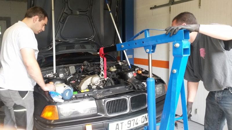

Déja pas mal de pièces dehors :mrgreen: :
:twisted:
Nous avons continués hier en fin d'après midi,
On fait les présentation entre Mr M50 et Mme la chèvre

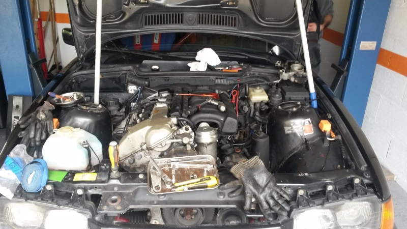

On lève

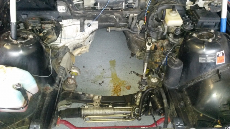

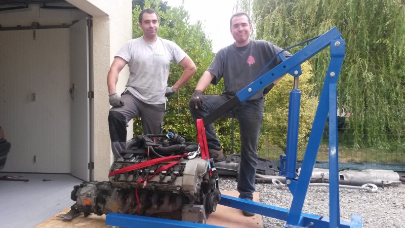

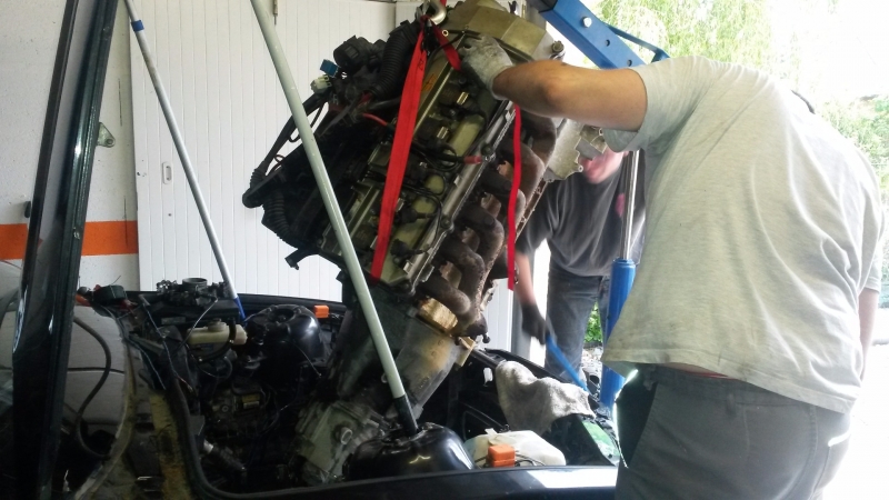

Ca y est c'est sorti, on est pas peu fiers!
Ca à l'air facile en photo, mais en réalité ça l'ai un tout petit peu moins :ph34r:

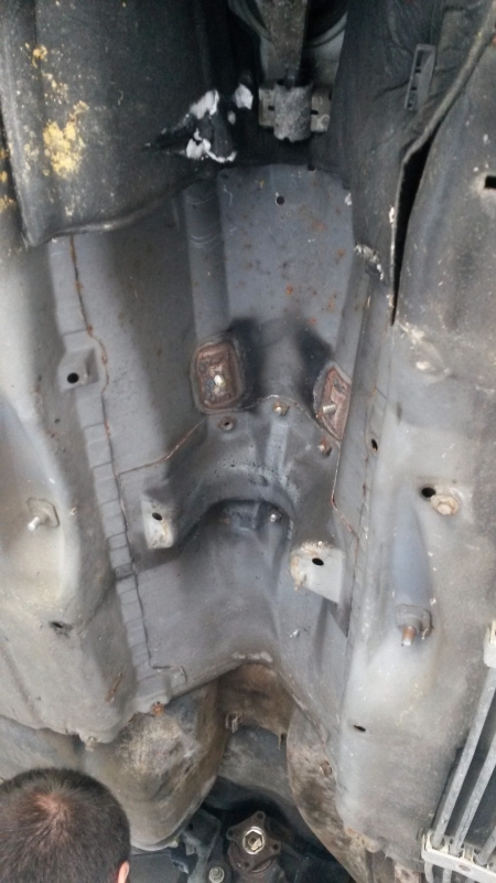

Il y a tout de suite beaucoup plus de place sous le capot
Et si on remplacait les chevaux par des ânes?!
Ca tombe bien, on en 2 sous la main :mrgreen:

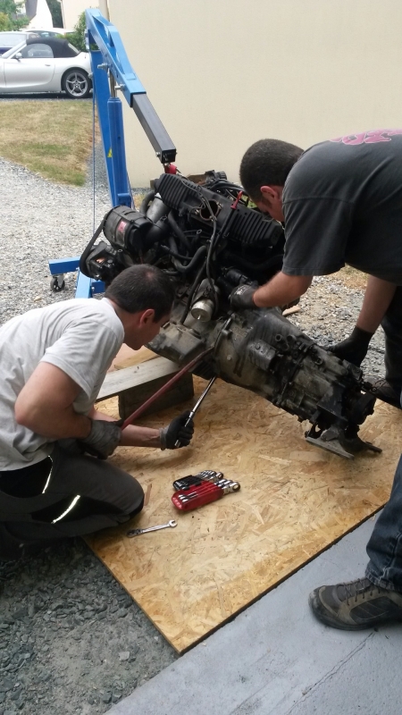

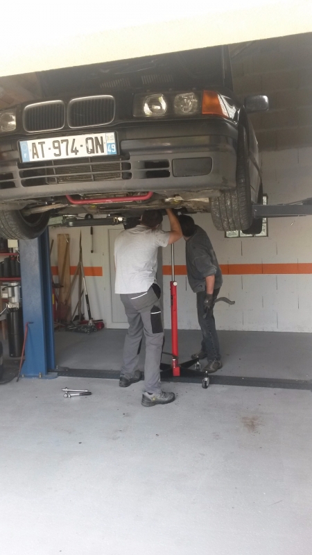

Bon après cette interlude, on désaccouple la boite

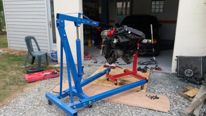

Puis on place le moteur sur son support
Et voila, ça sera tout pour aujourd'hui. :-D

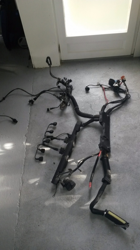

Petit boulot du soir, défaire le faisceau électrique du moteur.
C'est un merdier... :shock: :shock:
Avec l'aide D'Emilie nous avons donc mis des étiquettes sur chaque prise afin de ne pas chercher qui va ou lors du remontage
Voila comment s'occuper 1h en rentrant du travail :mrgreen:
