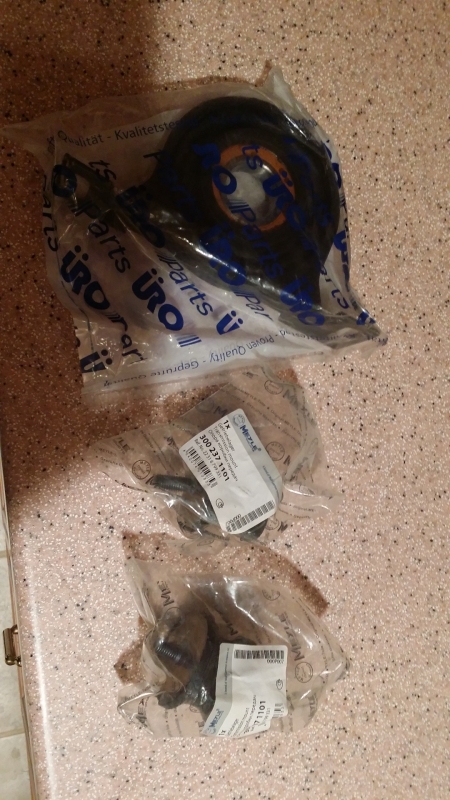

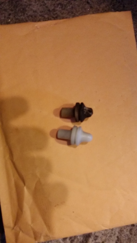

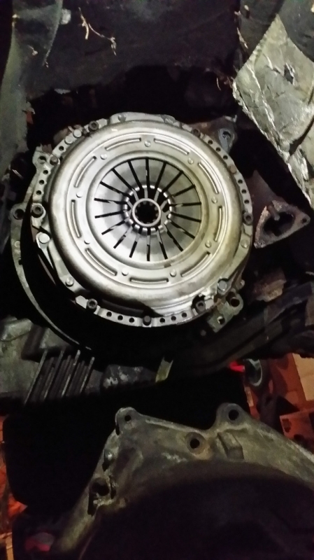

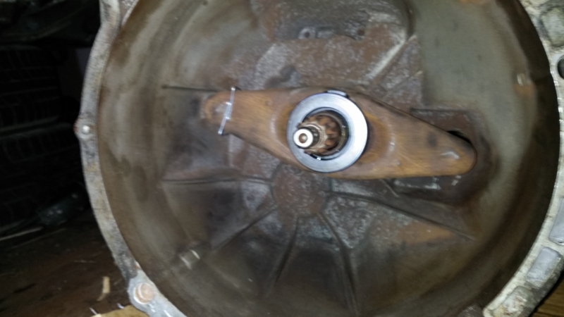

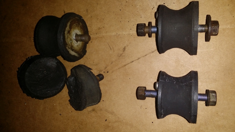

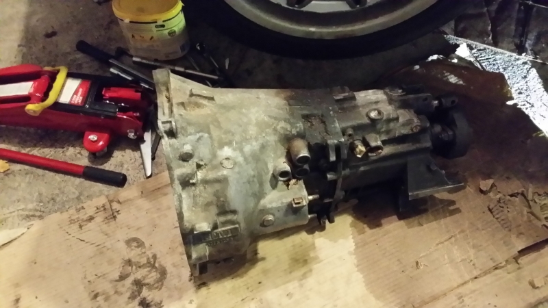

Comme promis qq photos.
J ai du changer le doigt qui sert de butee a la fourchette, le ressort de la fourchette qui m a casse dans les mains, le kit embrayage complet, j ai du rajouter un roulement dans le villebrequin qui vient supporter l arbre primaire de la boite, je pense que le moteur present etait couple a une boite auto avant, ce qui expliquerait l'absence de roulement...
J ai du changer les supports arrière d'échappement car ils avaient été soude au pot...
Bref, y avait du taf...
Maintenant tout l avant est correct, il faudrait que je me fasse un démontage de pont arrière pour bien faire... on verra si je m ennuie cet hiver :)
