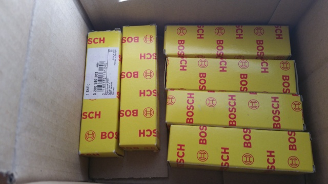

Comme tout sera démonté pour disgnostic, ce matin j'ai pris la décision de commande 6 injecteurs neufs et lundi le tiroir additionel je pense.
Re: Micke72 728i E23
Aujourd'hui 6 injecteurs Bosch neufs dans la boite au lettres :cool:
Je les depose lundi ou mardi pour montage
joli cadeau ! Ils étaient tous plus ou moins HS ?
1 surtout, mais les 5 autres donneront moins que le neuf. Donc j'ai décidé de tous les remplacer vu que c'est démonté. Coût 387€.
