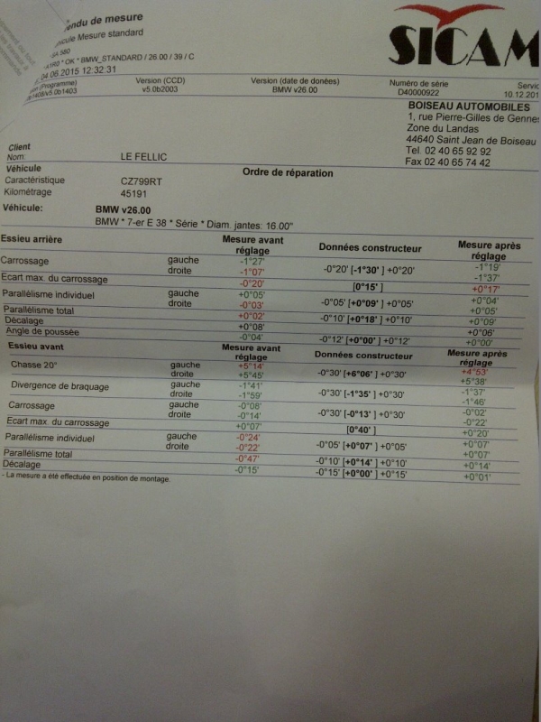

J'ai récupéré la voiture ce soir, l'ai essayée une cinquantaine de kilomètres et j'ai toujours l'impression qu'elle tire à droite.
Je dois donner de l'angle au volant en braquant très légèrement à gauche pour aller droit ; même plus qu'avant me semble-t-il.
Est-ce normal :?:
Je n'ai hélas pas réussi à poster les mesures avant/après (fichier PDF) :( .
Je m'y remets dès que possible, vous me direz ce que vous pensez des résultats.

Connaissant le garage, les résultats vont être bons.
Par contre il est possible que tes pneus se soient usés de travers et crées ce déséquilibre.
Essaye d'intervertir les pneus avant et arrières.

C'est ce que m'a répondu AD lorsque j'ai fait part du souci ce matin.
C'est un phénomène semble-t-il assez répandu après un réglage de parallélisme/géométrie.
Explications : le parallélisme de ma voiture était faussé, les pneus se sont usés irrégulièrement par compensation et, maintenant que le train avant est neuf et le parallélisme/géométrie OK, ils tirent la voiture vers la droite.
La solution : intervertir, si possible, les deux roues avant, sinon les roues arrière avec celles de l'avant.

Juste un truc qui me surprend un peu c'est ta différence de carrossage à l'arrière. Peu être un silentbloc fatigué.. Mais dans l'absolu ce n'est pas grave du tout. Surout pour la conduite de sénateur que réclame cette auto :mrgreen:
Ta chasse n'est pas bonne d'un coté à l'avant mais ce n'est pas réglable donc ça restera comme ça. Pas bien grave non plus.
Autrement il te l'a bien remise dans les clous, les valeurs sont très bonnes, bien meilleures qu'avant :cool:

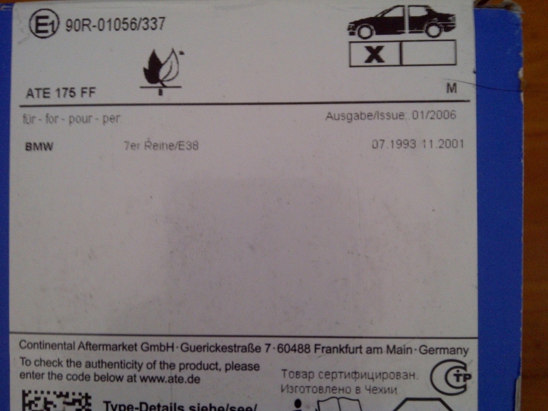

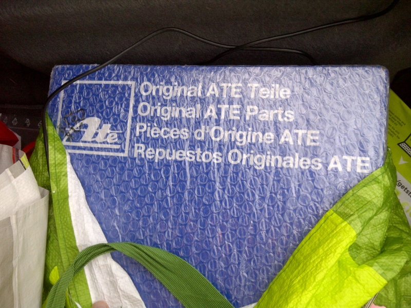

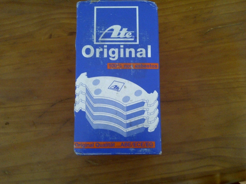

Ca y est ! Je viens de commander disques et plaquettes ATE pour l'avant, en espérant que cela résolve mon souci de vibrations au freinage.
Suite au prochain épisode...
Re: nouveau venu
Ils sont arrivés !

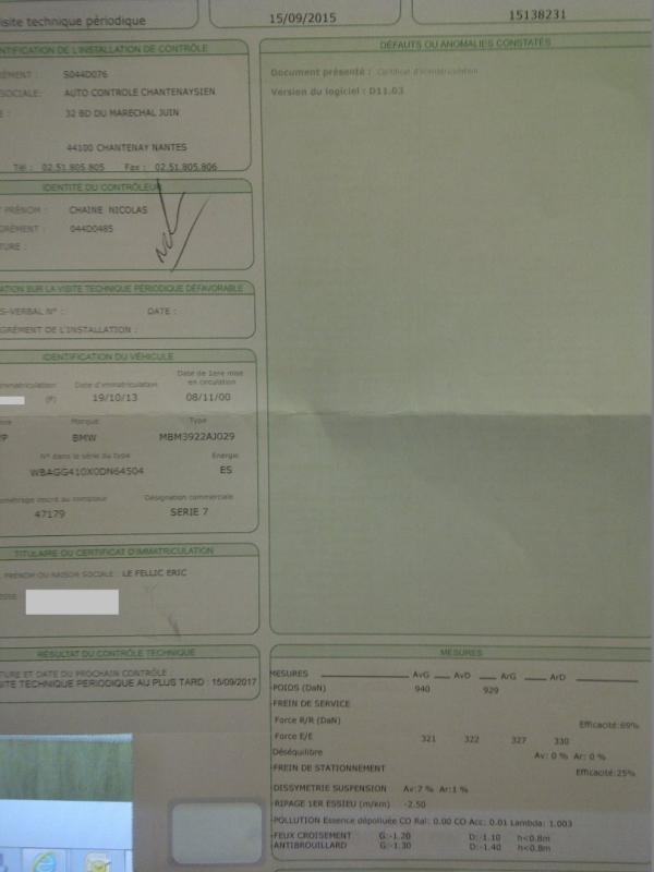

Ce matin, la voiture est passée au contrôle technique.
Aucun souci relevé malgré ses quinze ans d'âge.
Soulagement ! :D

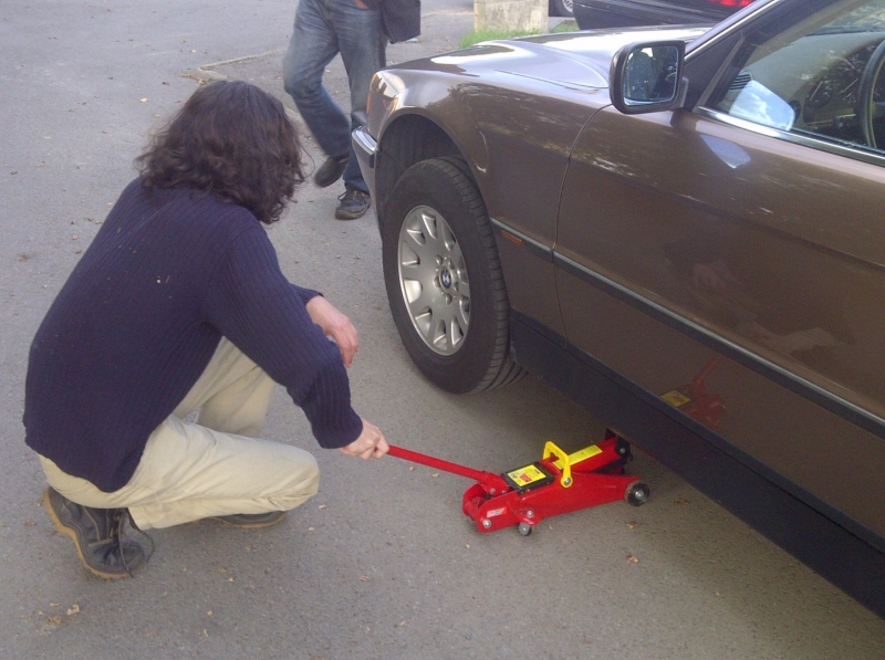

Depuis ce soir, la voiture dispose de nouveaux disques et plaquettes à l'avant. Je pensais avoir un disque voilé, cause de mes vibrations au freinage.
Il s'avère que disques et plaquettes n'étaient pas usés.
Peut-être le moyeu de roue n'avait-il pas été correctement nettoyé avant la pose du disque incriminé... :?:
Nous en avons profité pour intervertir roues avant et arrière.
Résultat : la voiture ne tire plus à droite, plus de vibrations au freinage (pour l'instant) et plus de vibrations en roulant. :D
Un grand merci à Michel de l'Amicale E38. :cool:
