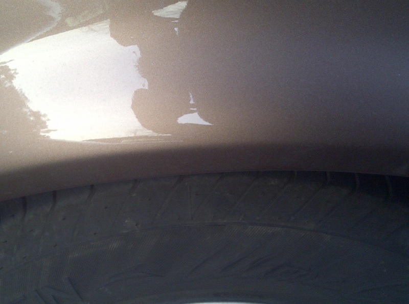

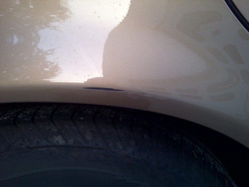

J'ai récupéré la voiture vendredi, juste avant le périple dans les Alpes mancelles :D .
Voici le résultat.
Avant :
APRES :
Je suis plutôt satisfait du résultat, aucune différence de teinte visible.
L'autre aile qui était légèrement piquée par la rouille en deux endroits a également été reprise.

Re: nouveau venu
il a juste repris sur une partie ? c'est nickel en tout cas :cool:
Re: nouveau venu
Il a repris toute l'aile en s'arrêtant juste sous la nervure pour dissimuler au mieux le contraste entre peinture neuve et peinture ancienne.

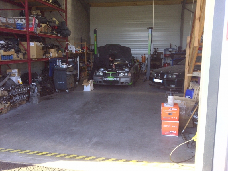

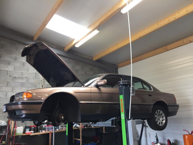

Ca y est, la source du bruit de casserole est formellement identifiée !
Il s'agit bien, comme l'avait diagnostiqué Yogui, du catalyseur et plus précisément du gauche.
Sam m'a rassuré.
Selon lui, aucun risque à rouler ainsi, d'autant que le bruit a quasiment disparu.
Ou alors, je change le catalyseur par un neuf :cry: ou un modèle occasion.
Nous en avons profité pour inspecter les trains ; dès que j'ai le budget je refais le train avant.
Quelques photographies prises ce matin au garage :

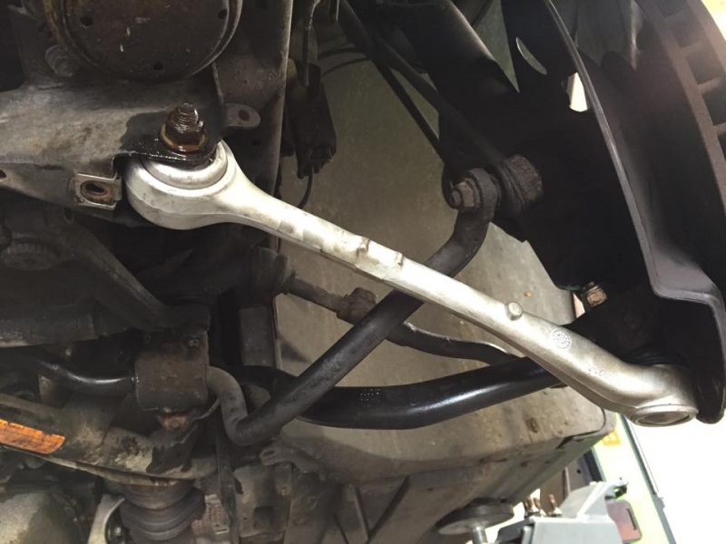

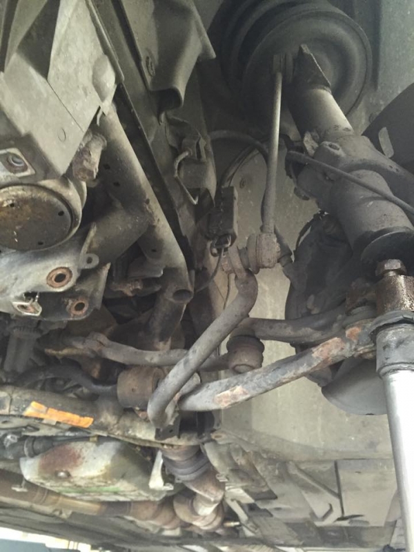

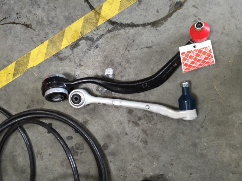

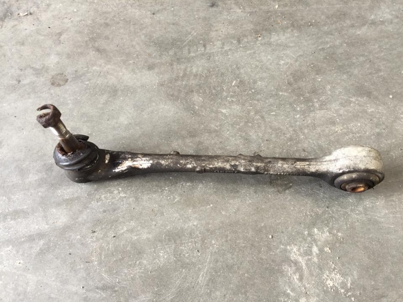

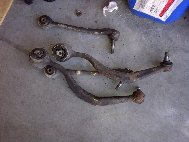

J'ai changé aujourd'hui le train avant.
Les silentblocs n'étaient pas si usés.
En revanche, il y avait un peu de jeu dans les rotules et certaines pièces étaient bien corrodées, il a fallu user du chalumeau.
Mais franchement, je ne sens pas de réelle différence de comportement.
Les pare-soleil ne vibrent plus à 110/120, un signe ...?
Pensez-vous qu'une géométrie s'impose suite à ces travaux ?
En revanche, les vibrations au freinage persistent à partir de 90/100 ; il y a bien un disque voilé à l'avant :?
