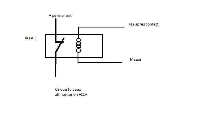

Tu mets n'importe quel relais que tu trouves en magain d'électronique, à ce moment tu récupères un contact sec qui vient couper ton alimentation après démarrage.
Re: Créer un [+] avant contact
Oui il faut un relais "normalement fermé" qui ouvre son contact quand il est alimenté.

Juste bien prendre un relais supportant l’ampérage que cette ligne que tu coupes.
Très bonne remarque snow, sinon il faut relayer le relais :P
Voila un ptit shéma, (merci de ne pas tenir compte ni de la qualité ni du sens des symboles :mrgreen: )

Je t'ai fait le schéma... tu regardes dans la 320 si quelque chose correspond (il me semble que oui) tu récupère et voila....

Oui, j'ai vu ton schéma et il va m'être utile. Je répondais simplement à Snow au sujet des types de relais.

Non c'est l'inverse qu'il te faut.
On s'en fou du nombre de pattes tu n'es pas obligé de tout utiliser.
Tu trouveras plutôt ton bonheur dans les relais à 5 pattes d'ailleurs pe pense si tu pioches sur la 320.
il faut que tu cherches ca:
en te branchant entre 30 et 87a, tu auras ce que tu cherches.
Regarde du coté des relais E F G, il me semble que tu trouveras ton bonheur la dedans.
