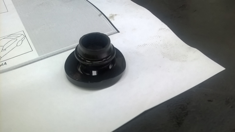

ils m'ont appelé car en démontant le filtre à huile ils ont trouvé dans le fond des morceaux de plastique avec une sorte de joint en caoutchouc et une pièce en plastique,mais ils ne savent pas d'ou cela vient,ils ont demandé au garage BMW qui est à 50 mètres de chez eux mais ils disent eux aussi qu'ils ne savent pas.:scratch:
au fond du bocal il y a 2 trous,dont un avec un ressort
et ce qui reste de la pièce en plastique,ily a un autre petit morceau qui n'est pas sur les photos,le reste a du passé dans le moteur.
savez-vous si on peux changer cette pièces car elle n'apparait pas sur le catalogue de pièces,ou si il faut changer la cloche complète?

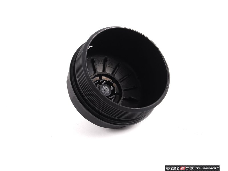

Il faudrait voir le bocal une fois bien épongé de toute son huile pour vérifier si les pièces viennent de lui mais j'en doute. À moins que ça ne vienne du "bouchon" du bocal, il est en plastique je crois sur ces autos.
Tu peux changer le bocal complet mais si la pièce ne vient pas de là il n'y a pas vraiment d'intérêt.

Et si ils ont retrouvés ça dans le compartiment du filtre ça vient soit du filtre soit du couvercle, il y a pas 50 solutions

couvercle
mais a priori elle doit être emboîtée dans le couvercle :cool:

Ça semble correspondre.

à priori ça ressemble bien à la pièce dans le couvercle,mais au garage BMW ils n'ont pas su le dire (ou pas voulu)donc ils ont commandé le bocal complet.

j'ai récupéré ma voiture l'ensemble bocal couvercle joint filtre a été changé.
les pièces ne venaient pas du couvercle(qui n'est pas comme celui de la photo)mais du bocal,il y manquait des pièces car normalement on ne voit pas ce qu'il y a dans le fond(ni le ressort,ni les trous)et le filtre installé n'était pas le bon,je ne sais pas qui à fait la dernière vidange car c'est la première que je fait depuis l'achat de l'auto.
