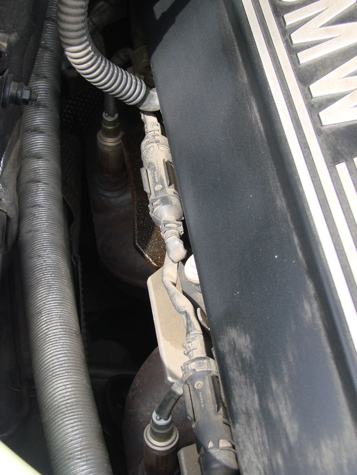

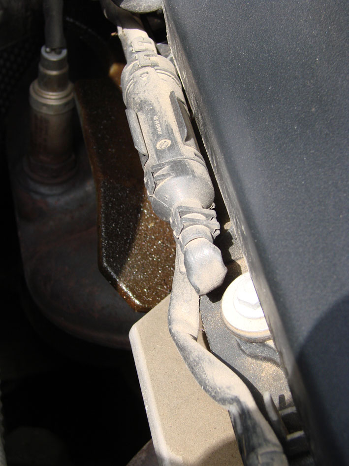

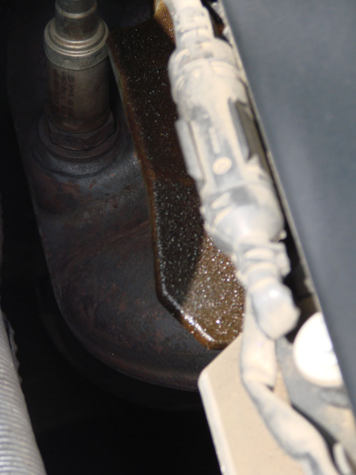

J'ai une fuite moteur sur mon 330 Ci.
D'où pensez-vous que cela peut provenir d'après les photos ci-dessous ?
Merci d'avance.

Hello,
Joint de couvre culasse ? :cool:
Re: Fuite moteur
Vell a écrit :Joint de couvre culasse ? :cool:
Merci Vell :cool:
Re: Fuite moteur
+1, j'ai eu ça aussi sur la mienne. Il devient dur comme de la pierre et casse en tous petits morceaux au démontage. Attention de ne pas en laisser tomber dans le moteur !
