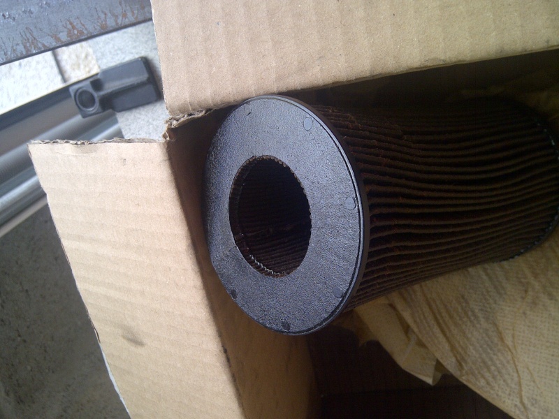

je suis parti en vacances avec ma 730i,plus de 1500km,je doit préciser que depuis l'échange du bocal de filtre à huile,quand je démarre,le voyant de pression d'huile s'éteint instantanément,alors qu'avant il mettait 2 secondes avant de s'éteindre.

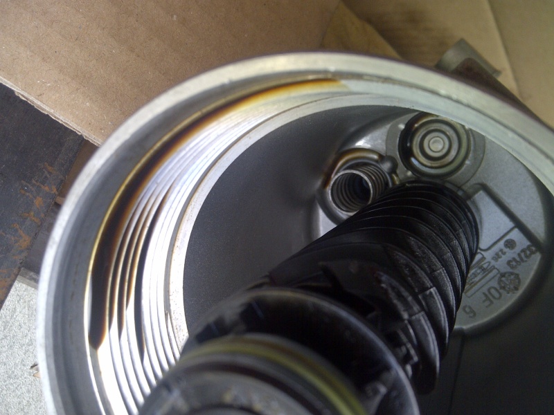

les pièces trouvées dans le fond du bocal et dans le trou ou il y a le ressort
dans le bocal,le gars de chez feu vert m'a dit que dans le nouveau on ne voyait pas ce qu'il y a au fond,car il y a un genre de grosse rondelle en plastique(comme dans le couvercle) qui cache ce qu'il y a au fond,on ne doit donc pas voir ce ressort.

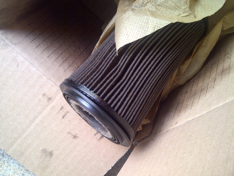

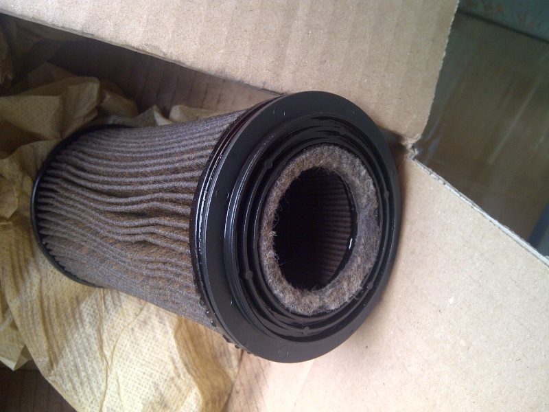

le filtre qui était en place au démontage
